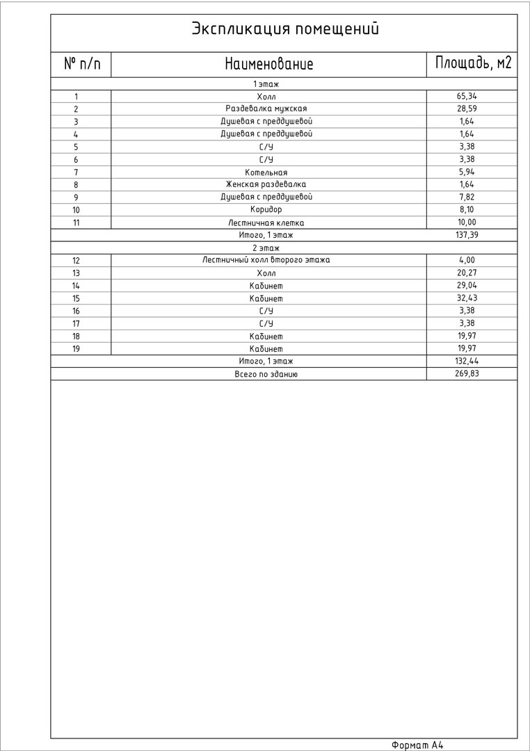

АБК в составе завода по производству строительных конструкций, 12х12 м, 2 этажа, первый этаж из поризованной керамики - бытовки, диспетчерская,СУ; второй из жб панелей - 4 кабинета и С/У; перекрытия все ЖБ. Ближайшее здание - ГРПШ, оно через дорогу. Людей внутри будет около 40-50 при пересменке, это с руководящим персоналом и клиентами( клиентов много за раз не будет). Про площадь пожарного отсека - в этом вопросе вообще ноль, вот планировка

Сколько метров? Как ГРПШ может быть зданием - это шкаф (сооружение)? Может, все-таки, ГРП? Планировка 2-го этажа с экспликацией? Если на втором этаже не более 20 человек (площадь кабинетов не более 120 кв.м и нет приема посетителей) то один выход (лестница) возможен. Если больше - надо делать второй выход (можно по наружной открытой стальной лестнице).
Осталось таки выяснить, какое расстояние до ближайших зданий и сооружений, это все и решит. Вообще, генплан есть? По остальным параметрам, пока, можно присвоить зданию 5-ю степень огнестойкости, соответственно огнестойкость конструкций (в т.ч. и наружных стен) не нормируется - можно хоть из бумаги делать.

Экспликация совместная на 2 этажа, ГРПШ - потому что на ППТ индустриального парка, в котором строится объект, написано "ГРПШ". До него 36 м, до цеха 37 м
Площадь чисто кабинетов 101 м2, работать там будут 7 человек, может быть потом еще пару посадят. Будут ли посетителей приводить туда - не знаю, когда возили проект "на посмотреть" в архитектурный (экспертиза не требуется), про это вообще разговоров не было, но буду иметь в виду, что в ПЗ написать "Прием посетителей на 1 этаже"

По СП 4.13130.2013 п.6.1.2 при самых худших условиях расстояние должно быть не менее 18 м. Тут проходит с запасом. Стало быть, зданию АБК можно присвоить 5-ю степень огнестойкости, где вообще ничего не нормируется.
