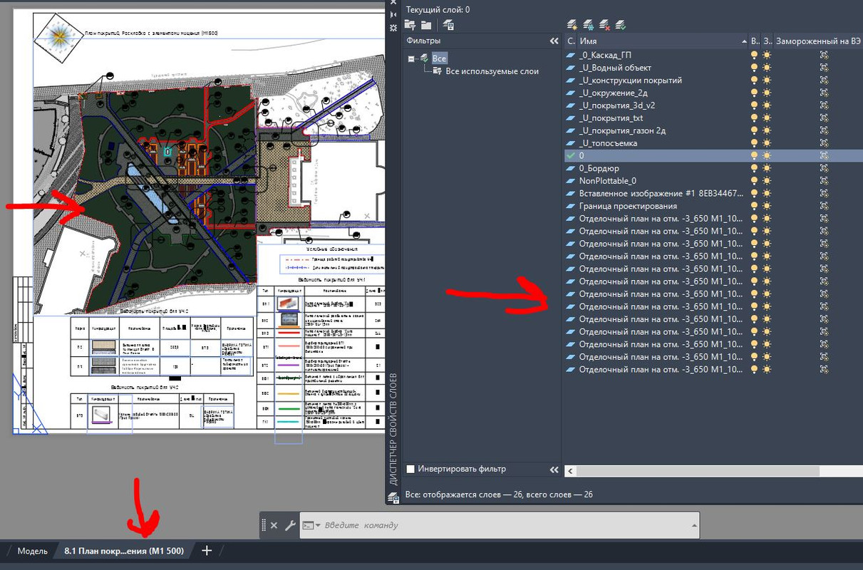

Непрочитано 22.01.2024, 11:19 #1
Как сохранить содержимое листов в модель, новыми файлами и отдельными листами.
arhamanca
Регистрация: 13.04.2017
Сообщений: 15
Не первый раз возникает необходимость передавать файлы разбитые на отдельные листы, но возможно есть функционал в автокаде который позволяет сделать это в автоматическом режиме. Итак, проблема состоит в том что я работаю в автокаде , делаю раздел ГП, за частую у меня куча листов, план покрытий, озеленение, наружное освещение, план ограждений, разбивочный в координатах!!! и так далее, все разбито по листам. Заказчик просит выдать листы отдельными файлами, как сохранить листы так, чтоб не было трудозатратно . EXPORTLAYOUT не подходит, так как не сохраняется масштаб 1 к 1 и чертеж не в координатах. Пока нашла единственный выход , заходить в видовой экран, копировать содержимое контрл+а, контрл+с, контрл+V в чистый файл, и вставить оформленный лист , как шаблон из исходного файла, но это долго. Гуру автокада помогите пожалуйста.

можно попробовать через запросы
но по мне, задача - полная дурость

Сообщение от arhamanca Посмотреть сообщение
Т.е. подоснова в модели одна, слоев много, и в каждом ВЭ на листе своя устоявшаяся конфигурация слоев?
И для разбиения по листам надо удалить в модели все то, что в слоях, не соответствующих данному листу? Так?
Тогда можно попробовать так:
- наделать копий файла;
- через групповые фильтры слоев или выбор с опцией 'filter и заранее настроенными фильтрами выбора выбрать в модели все, что не надо и удалить;
- удалить лишние листы.
Если хочется "результат одним щелчком", без программирования не обойтись.
Может, на geodesist.ru есть подходящая прога.

Бывает при работе со смежниками надо передать только что-то одно,к примеру геодезисту координаты для выноса в натуру, а в модели каша образуется от количества слоёв, на мой взгляд такая функция облегчала бы жизнь проектировщикам)
Ну примерно так , есть слои которые повторяются во всех листах к примеру съемка, здания , дороги и тд, но остальные слои где-то отключены, где-то включены ( на разных листах по разному) , Как пример разбивочный , у меня координатами вынесен+ просто размерными линиями, но в остальных листах этот слой скрыт.
Была бы функция пакетной печати или пакетное сохранение но только в DWG.
Трудоемко к сожалению, но спасибо. Видела из архикада так сохраняют листы в автокад, видимо в архикаде функционал позволяет это делать.
arhamanca вне форума

Один файл - один лист. Знакомая тема. Штатного решения нет, но есть варианты, например: печатать в PDF и потом восстанавливать =) Вариант рабочий, только файлы сильно толстые получаются.
Хотя Вам наверное не подойдет, там координаты сбиваются

arhamanca, ну с бедра на вскидку - ниже код на VBA, который нужно запустить в лейауте и выделить нужный вьюпорт, тогда слои, замороженные в лейауте будут отключены (не заморожены) в модели.
Оговорки:
Сильно не тестил. Примитивы не удаляются, что с одной стороны отражается на весе файлов, с другой - мало ли в состав каких блоков эти слои входят (налог на въедливость заказчика, пусть ищет место где хранит).
Чисто в теории несложно сделать, чтобы допустим файл после указанных действий удалял все лейауты кроме активного и сохранял файл допустим добавляя к исходному имени название лейаута.
Прямо автоматический перебор пока не очень представляю как сделать, т.к. у вас на лейауте может быть несколько вьюпортов, который из них нужный, коду неведомо.

Есть такая программа Реверс
Умеет в пакетном режиме раздергивать файл по листам, содержимое листов будет в модели
Если есть прокси, станут блоками
У меня есть реверс. Создавать листы оформленные в модели, видела, но обратную функцию не нашла в реверсе.
Экспорт вкладок листов в модель, называется

"правой педалью на листе - Export Layout to Model" цитата из соседней похожей ветки. На маленьком чертеже получалось, на большом зависает на долгое время. попробуйте может у вас получится.

Сообщение от ALEKSEMANDR Посмотреть сообщение
Тот же вопрос - если на одном листе два вьюпорта и в каждом свой набор слоев (на одном - сети, на другом - благоустройство), который из них попадет в родные координаты как того хочет автор?
Если даже набор слоев одинаковый, просто вьюпорты разнесены друг от друга по расстоянию - в координаты один из них уже не попадет.
Тут самый универсальный вариант - набор слоев оставить как есть (ну или можно погасить / удалить не нужные, но тут нужно сначала договориться, что такое ненужное), а все остальные лейауты кроме текущего удалить - тогда у Заказчика есть возможность через вьюпорт попасть в модель в исходных координатах с нужным набором слоев. А в модель Заказчик может и не лезть совсем, все через лист делать, если есть такая острая нужда.
