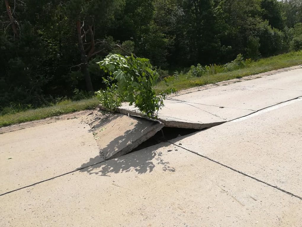

Здравствуйте,
Зачем нужны поперечные швы у отмосток в частном домостроении? Везде советуют каждые 2-2.5м проставлять доску 20мм толщиной где-то. Причём продольная арматура сквозная.
Какими должны быть нагрузки от земли, чтобы бетон отмостки сжимался и расжимался на эти 20мм?

На счет 2-2,5м не уверен, но температурное расширение никто не отменял.
https://i.simpalsmedia.com/point.md/...1755232feb.jpg
https://point.md/ru/novosti/proisshe...etonnye-plity/

Сообщение от А_С Посмотреть сообщение
Трещины в любом случае появятся, так что лучше заранее их организовать путем устройства швов.

Нужны для снятия температурных напряжений. Расстояния рекомендуют от 1,5 до 3м в разных источниках. В серьезных случаях, типа дорожных одежд, имеются специальные таблицы, с температурами эксплуатации, укладки, толщины, армирования и прочего. 20мм доски совершенно не соответствуют температурным перемещениям. Доска должна сжиматься и расправляться без последствий, как та же мастика заполнения, например. Растянуть (сжать) в два раза 20мм и 2мм несколько разное.

При чем тут расширение бетона?! На длине 2м это всего 1 мм. Температурные швы делают с шагом до 15 м. В отмостке формируют трещины (пост №3) от возможного неравномерного морозного пучения (или просадки) грунта. Если обратную засыпку пазух вдоль фундамента делать уплотненным песком (на глубину промерзания), то и швы можно не устраивать
