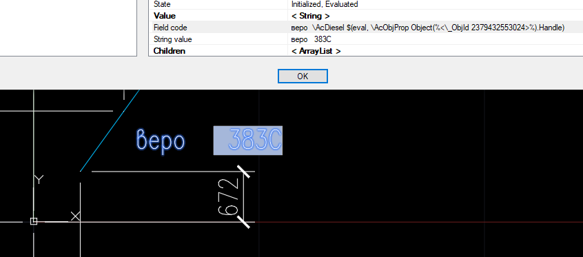

Возможно ли вставить в поле (field) описание (description) СЛОЯ выбранного объекта
Всем доброго! С днем пограничника!
Вопрос собственно в заголовке.
Вставить в поле имя слоя легко, а возможно ли добавить другие параметры слоя - цвет, тип линий, описание и т.п.
Конкретно интересует описание.
Спасибо!

имхо, если диалог вставки поля не дает указать подобное значение - то это и не будет распознано внутри самого акада при обработке строки с полем в процессе отображения.
есть варианты... , да, штатно так сделать нельзя, но если очень нужно, о почему бы и не воспользоваться блокнотиком...

В общем решение простое, но с блокнотиком:
Вставляем в поле Имя слоя как именованного объекта, затем меняем ".Name" на то, что нужно - ".Color", ".Description" и т.п..
%<\AcObjProp Object(%<\_ObjId 140686424063504>%).Name>%
%<\AcObjProp Object(%<\_ObjId 140686424063504>%).Color>%
%<\AcObjProp Object(%<\_ObjId 140686424063504>%).Description>%
Теперь ищу способ взять ID выбранного слоя, достать нужную инфу и вставить в атрибут лиспом,
но там своя проблема, уже касается программирования.
Все получилось, тему можно закрыть.
