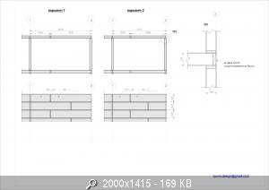

И таки все же! Господа професионалы, поделдитесь опытом!
Какой возможен пролет из панелей 2800х625х204(12+180+12)без дополнительных балок?!!

Сообщение от Lyovin.design Посмотреть сообщение
...Какой возможен пролет из панелей 2800х625х204(12+180+12)без дополнительных балок?!!
Ну наверно 2,8 м и возможно. Даже без учета обшивки. Просто два ребра посчитайте на Вашу нагрузку, чтобы оценить.
существуют панели так же 3,2метра в длину (3200х650х204)
вопрос в следующем - на сколько можно нарастить панели друг с другом для перекрытия большего пролета, без применения дополнительных несущих балок?

Villy-Churak
Архитектор-конструктор. Строительство и проектирование коттеджей и интерьеров.
Регистрация: 28.04.2007
Сообщений: 516
Сейчас в разъездах, коротко отвечу, что работаю по рекомендациям производителя панелей - я из заказываю, сами не делаем.
Но...
Даже, если и табличка, и расчёт показывают, что панель проходит =
лучше сделать и сечение больше (224), и пролёты меньше.
Блин - дерево, есть дерево - гнётся со временем под нагрузками.
Прогибается немного, но полы дорогие плывут. Приходится ещё что-то городить для выравнивания и т.п.
Удачи!
..на сколько можно нарастить панели друг с другом для перекрытия большего пролета, без применения дополнительных несущих балок? ...
Не понял схемы. Это какая-то спецсистема? Как бока панелей соединяются между собой?

бока панелей соединияются между собой по стандартной схеме с доп планкой осп
"пожувал" тему перекритий в домах с применением сип панелей и выяснил что перекрытия по деревянным балкам с шумоизоляцией нормальное решение. Сип панели в перекрытиях имеют один большой и главный минус - пенели как барабан стучат!!!
