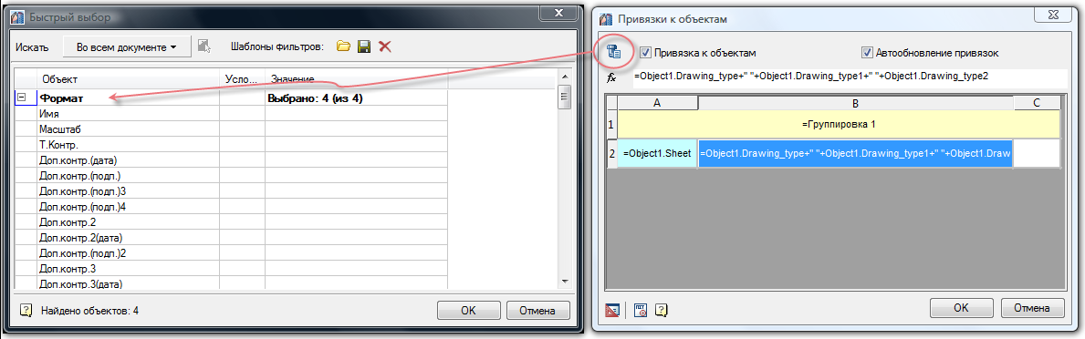

На сайте спдс приведён пример, как это делается http://www.spds.ru/info/examples/forma1.html , но есть одно но, точнее может я туплю, помогите разобраться) как открыть окно редактора таблицы, чтоб оно выглядело таким образом как на рисунке ниже и чтоб сверху было написано "привязка к объектам" и была возможность открыть быстрый выбор спдс-овский?? я как не мучился, не смог найти этого, хотя у меня последняя сборка..

У тебя картинка от Пятого СПДСа
пошарься по форуму , я выкладывал пример Отчета для 6 -й версии
скоро будет пример сайте. Или открой пример из пятерки в Шестом
он конвертируется в новый формат без проблем

Для сборки 6.0.827 (на остальных не пробывал)
В редакторе таблицы вкладка Разделы-Вставить раздел данных
Появится долгожданная кнопочка "Выбрать исходные объекты", дальше как в примере на сайте.
Вопрос в другом, как в Быстром выборе выбрать нужное количество листов. Получается либо какой то конкретный лист выбирается либо все, но например с 1 по 10 листы (если, допустим, при общем количестве листов 15 шт. в одном файле *.dwg) что то не получается.

У меня в одном файле *.dwg находится 39 форматов, листы пронумерованны с 1 до 39. Мне в ведомости рабочих чертежей нужны листы с 1 по 18.
Вопрос: как в быстром выборе во вкладке "Лист" выбрать нужные мне форматы с 1 по 18 лист.

Сообщение от Vadikus Посмотреть сообщение

Здравствуйте! Попытался воспользоваться данным способом для автоматического заполнения ведомости, но в отчёте список листов следует не по порядку. Как настроить по порядку?

Сообщение от Ust Посмотреть сообщение
По порядку... создания.
Для собственного порядка включите сортировку (см. jpg)
