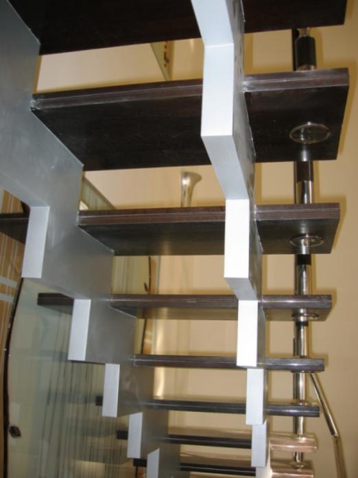

Архитекторы поставили условие - косоуры должны быть примерно такими
Вопросы - как считать, сам узел..
Я не сталкивался еще, и спросить не у кого, одна надежда на dwg.ru

Думаю,должна помочь программа МКЭ (Лира и т.д.) (моделировать пластинами и, для сравнения, стержнями) .По балочной классической схеме можно было бы, если знать как вычислить приведенное эквивалентное сечение косоура. Иногда в работу включают конструкции ограждения лестницы

Спасибо за ответ, посчитал
