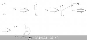

Допустим есть три точки: А, В, С. Из точки С нужно построить такой отрезок, длина которого, будет равна отрезку АВ. Как это сделать с минимальной затратой времени?
С моими нынешними знаниями, приходиться строить отрезок АВ, потом перемещать его одним инструментом, и вращать другим. Это слишком долго. Может быть есть такой волшебный инструмент, который облегчит мою жизнь?

Измерьте dist между А и В, полученное значение выделите в командной строке и скопируйте в буфер. Из точки С (указав ее) в режиме ortho отложите отрезок вставив в командную строку значение из буфера...
ну и волшебная команда _align...

Вот примерно так:
Хотелось бы пропустить второй этап (построение отрезка АВ), и иметь возможность сразу перейти к третьему (построить отрезок длиной АВ).

даже немного точнее покажу процесс, вот:
Его мне нужно упростить. В идеале было бы так: выбираем волшебный инструмент, мне предлагают выбрать две точки, т.е. необходиую длину. Затем я строю отрезок как обычным инструментом "Отрезок", но длина остается фиксированной.

Сообщение от onick Посмотреть сообщение
Этот метод проведения данного мероприятия, пока подходит больше всего
