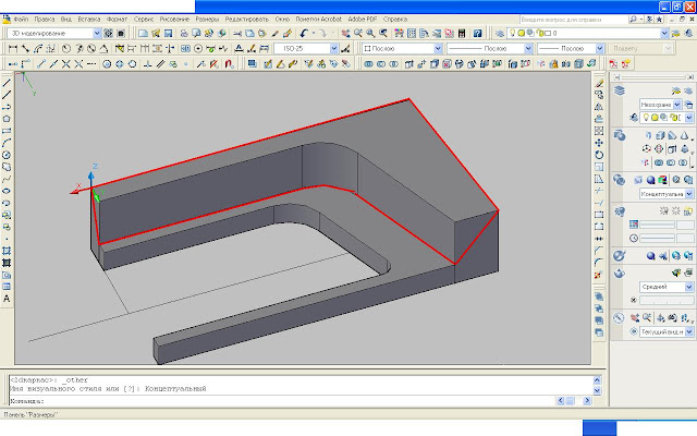

Приветствую!
Надо сделать фаску по траектории , но с изменением угла фаски. Никак не могу понять, ка это сделать?
красным помечено та область, которую надо "срезать" что бы получить фаску.
заранее благодарен

Тут наверное нужна операция, что-то вроде sweep two rail (движение по двум направляющим) Но тогда поверхность будет уже двоякой кривизны. Автокад этого не сделает.

нечто похожее?

нечто похожее?
да, вот это уже гуд!
но как?
Avtor вне форума
Непрочитано 21.02.2011, 15:41
AlexV
Инженер
Регистрация: 02.10.2008
С-Пб
Сообщений: 3,692
Ловкость рук и никакого мошеннсства! В основном, с помощью _loft + булевы операции + _slice + _solidedit, методом тыка. Точную последовательность действий привести не могу - не зафиксировал.. Вот файл с этапами, может по нему разберешься. Хотя, солид не совсем правильный получился, такую поверхность в автокаде не создать.

Можно просто резануть поверхностью построенной _loft по двум полилиниям.
Действительно, так проще и точнее. (Хотя тела при этих 2-х способах почти одинаковые получились). Позабыл я о новых средствах автокад 3d моделирования..

вот я торомз, сопряжение с фаской перепутал. Вот мой вариант Сделано командой sweep 2 rail в программе rhinocerous и через формат *.sat возвращено солидом в автокад.

Rhinoceros c поверхностями работает. Такую поверхность в углу я могу и в AutoCAD'е за-люба-здорово сделать. Команда _edgesurf
получится сеть.

С "солидом" такая фаска в автокаде не прокатит, там только построением переходной поверхности по сечениям можно выкрутиться.
Но по большому счету, для солида, такая фаска большого смысла не имеет, если деталь машиностроительного толка. Там надо ориентироваться на технологичность изготовления реального объекта, а в реальной жизни такие переходы не практикуются (хотя правды ради, придумать можно все что угодно, например реальные воздуховоды вполне могут такой переход иметь)).

вот построена фаска командой _loft
получилось твердое тело

Как делалось, я думаю, понятно при просмотре файла. Поверхности лофтом по траекториям.
Версия 2010
