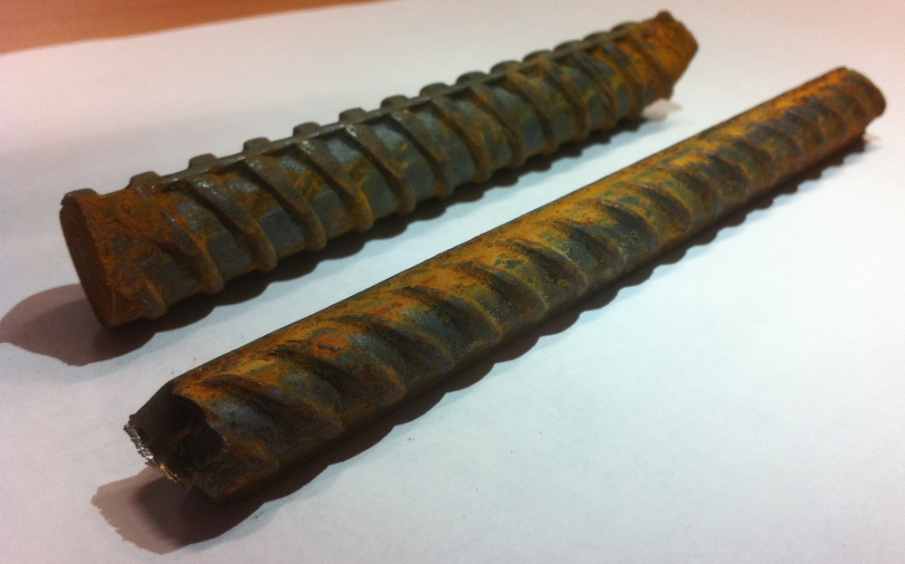

у а500с сомнительные преимущества перед а400, а у а600с поидее не должно быть никаких преимуществ перед а500с.
на сжатие больше 400МПа никакая арматура работать не будет, а на растяжение - упираемся в трещиностойкость и опять арматура недоиспользована.

я тоже а500с использую, т.к. а400 в питере нет, но у неё хуже профиль, намного выше скорость коррозии (на стройку уже с хлопьями коррозии привозят).
да и сама физика процесса упрочнения мне непонятна.
На профиль до лампочки, обеспечиваем анкеровку и нахлест и спим спокойно.
Да лампочки. Пусть технадзор работает. А об коррозии арматуры в ЖБ элементах при нормальном защитном слое и говорить не приходится.
Гугл забанили?

Сравниваем:
- профили одинаковые;
- у А600С выше расчетное сопротивление;
- А600С идет только термомеханически упрочненной.
