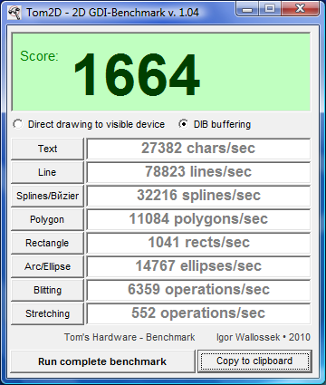

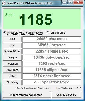

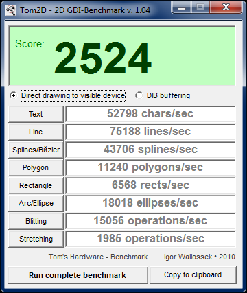

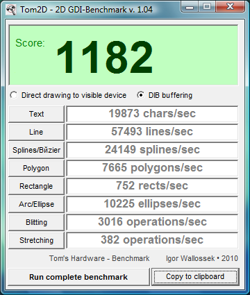

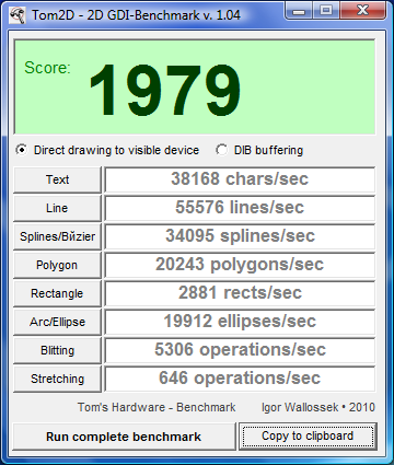

Тест от http://www.thg.ru/ для тестирования 2D производительности видеоподсистемы
или
http://www.thg.ru/graphic/2d_acceler...s/Tom2D_Ru.rar
HD 7770 например + 4Gb amd ramdisk
+ Полезность - Как отключить вертикальную синхронизацию в видеокарте
http://www.kakprosto.ru/kak-72928-ka...u-v-videokarte
+ Полезность
vtoptions и снять галочки
+ Полезность при достаточном кол-ве ОЗУ
http://forum.dwg.ru/showpost.php?p=1...&postcount=155

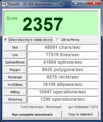

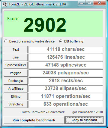

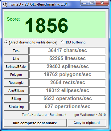

У вас на видеокартах AMD свет клином сошелся что ли
FX 380 с дровами от автостола W7 x64 E6600 3.06
2560x1440
для FX 380 обратите внимание на результат - строка текст - 23397 при 747 попугаях
GF GTS 250 для второго коллеги - строка текст - 18818 при 1798 попугаях
P.S. - Вот и причина неудачи с GF GTS 250 нарисовалась - карта провалила тестирование именно с W7 x64 скрин прилагаю.
Сегодня раздобыл gf 260gtx - формально должна быть лучше, показатели 2D теста - самые обычные, субъективно в каде тож ничего особенного, из всех протестированных для 2D - лучшая gf 7900gs несмотря на самые обычные показатели 2D теста - в каде с драйвером 306.97 выводит вкладку модели с 30-40 форматками А3 при zommfactor 18 без тормозов, при выключенном апп. ускорении, хотя таковое доступно галкой конфигурации, из чего можно сделать вывод, для 2D адекватного теста производительности для автогада не существует.
http://fcenter.ru/online/hardarticles/videos/35640
http://www.youtube.com/watch?v=P7KBQLQH3pc
http://www.nvidia.ru/object/quadro-desktop-gpus-ru.html
http://www.amd.com/us/products/works...ges/w5000.aspx
AMD FirePro W5000 PCI-E 3.0 2048Mb 256 bit DVI
http://market.yandex.ru/model-spec.x...5394&hid=91031
кто щупал - как в 2D - генпланы и т.д.?
http://www.pugetsystems.com/labs/art...eleration-164/
еще один тестик - Cadalyst Benchmark Test
http://www.cadalyst.com/benchmark-test (не справился с запуском)
И на закуску видео (GF 7900GS - 2560x1440 - 16bit ) - с реального dwg - zoomfactor - 18 - колесо прокручивается программно джойстиком.
http://yadi.sk/d/LDOosXkb9LCB7
http://yadi.sk/d/ZViuGDNH9LCB9
Самое смешное что формальный отчет ниже плинтуса (около 900) как и сама карта GF 7900GS, но драйвер 306.97 есть в списке автодеска (он довольно свежий) и судя по картинке и опциям дровины - туда только OPENGL и лезет для того же автодеска. В итоге для 2D субъективно лучшая из всех (торчала все это время у детей в их компе ...), та же GF 260gtx c этим же драйвером прямо скажем тормоз еще тот, парадокс однако, как и HD 7770 и GF 250 GTS на тех же файлах (с другими дровами).

GTX480\Vista64:
Intel GMA 4500MHD\Vista32
GeForce 9300M GS\Vista32
Q6600
Windows 7 Ultimate x64
http://www.tomshardware.de/wddm-2d-p...-240487-6.html
http://www.thg.ru/graphic/2d_acceler...s_2/index.html - на великом и могучем.
Привожу один график для того, чтобы видно было какие видеокарты участвуют в тесте.
