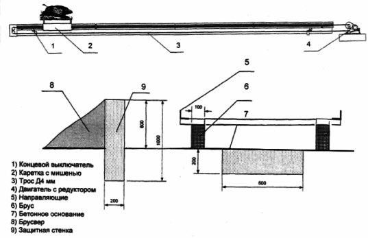

Всем привет. Изобретаю автоматическую движущуюся мишень для пневматического тира. Нужен какой-нибудь привод. Лучше если это будет автономный двигатель, не требующий наличия внешнего электричества. Допустим - динамомашина. Посоветуйте от чего можно применить?
Первоначально я искал моторчик на 12 вольт, но сейчас понял что тема может быть значительно расширена. Надо любой привод на постоянное вращение с небольшой скоростью.
Схема изобретаемой мишени может быть похожа на схему игры "За рулем". Там моторчик установлен на периметре большого диска, за счет этого происходит уменьшение оборотов.. Для моей идеи маловато будет его мощности...
Либо ставить моторчик на центральную ось, так чтобы диск крутился сам, допустим в течение часа, с постоянной скоростью ~5...10 об/мин..

Вот, пожалуйста, набросал быстренько карандашиком от руки
Изобретение представляет собой диск с мишенями, диск вращается в вертикальной плоскости. Задача сделать так чтобы он крутился максимально долго без вмешательсва извне. Допустим покрутить ручку аппарата как на старых телефонах в кино про войну, и полчасика отдыхать..

первое, что пришло в голову. Энергия опускающейся гири и маятник или центробежный регулятор, как регулятор скорости.

Поскольку в тире есть освещение, то совсем отказываться от электричества нет смысла. Вопрос только в экономичности и малошумности привода. Так что подбирайте электропривод с нужными параметрами и небольшую ременную передачу для регулировки частоты вращения. Вот и все что вам понадобится.

Здравствуйте. Аналогичная мишень уже сделана и работает.

Минуточку. Двигатель от копеечных дворников плюс плата с обратной связью , скорость от 0 . Только количество мишеней уменьшил до двух и сделал в форме кабанов , так получилось интересней , а первый экземпляр был один в один. Постараюсь найти ссылку. limontir.ru там будет

Сделал движущиеся танчики на велосипедной цепи. Цепь провисает, танчики едут не вертикально. Как исправить? Направляющую какую-то делать что-ли?
Естесственно направляющую надо.
В реальных мишенных установках без этого никуда
