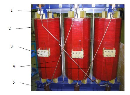

Думаю все немного не так.
Практически все трансформаторы имеют возможность регулировать напряжение на выходе. Стандартный ТСЗ:
В обмотках ВН предусмотрены отпайки для переключения чисел витков и изменения коэффициента трансформации в пределах ±2x2.5%.
Прошу обратить внимание на позицию 3. Это те самые отпайки для регулирования напряжения. Так вот эксплуатационщики выставляют уже по факту такие значения, чтобы у приемника было в среднем 380В. При этом на самом трасформаторе может быть вполне и 4.4 кВ (сам видел). Так что, думаю, отсюда дерево растет.
