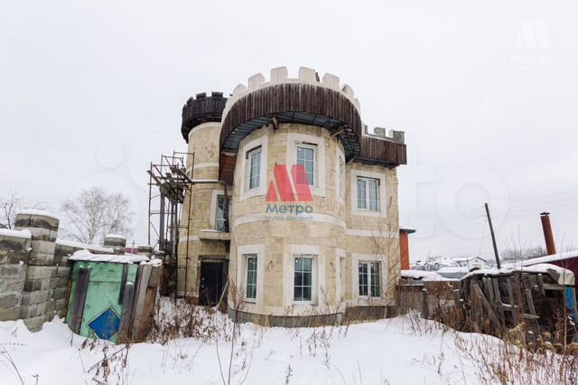

Я так понимаю автор примерно вот чем вдохновлялся
Купили бы такое?
https://www.youtube.com/watch?v=BD38QL8P-SU
MAG37 вне форума

Нет! Автор этим не вдохновляется! Автор более ценит тех, первых!
"Берлога"?! Может быть!
P.S. Если вам интересно, чем вдохновляется автор, самый простой способ узнать - спросить!
