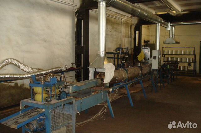

Михаил Мень подписал приказ об утверждении нового свода правил «Усиление железобетонных конструкций композитными материалами. Правила проектирования»
а где там стекловолоконные прутики, покрытые эпоксидкой?
Вот интересно, может ли материал являться высокотехнологичным, если его можно сделать в любой подворотне?
Насколько я знаю есть два типа такой арматуры по конструктивному исполнению. Арматура переменного сечения (иногда с дополнительными мерами по усилению сцепления арматуры и бетона в виде покрытий различными порошками) и "арматура" с навитым прутком. Так вот если брать КА с навитым прутком, то это не арматура, а колышки для помидоров. Такая КА не может выполнять функции армирования, так как сцепление между стержнем арматуры и бетоном отсутствует. Именно такую дрянь производят в подвалах в неимоверных количествах и впаривают незадачливым лохам строителям.
