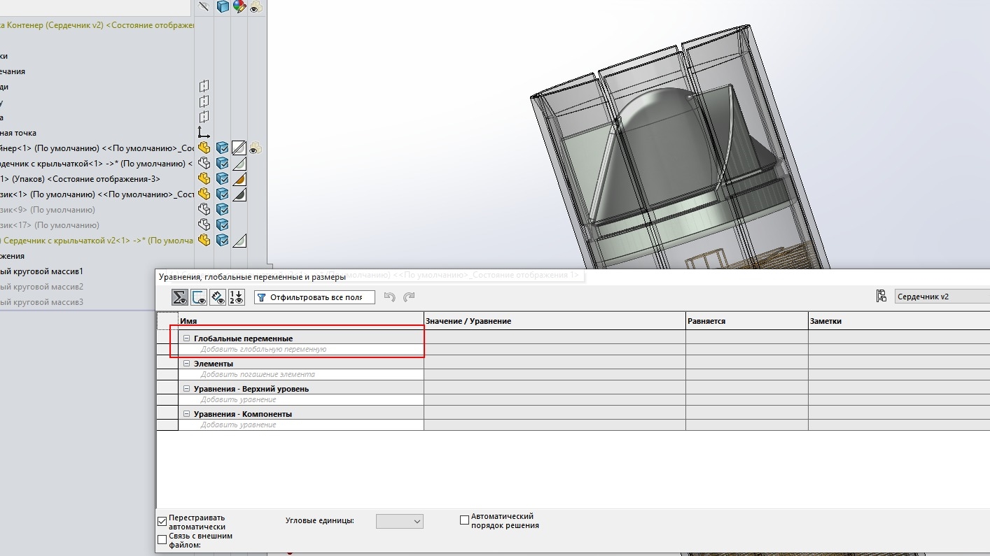

В сборке при создании линейного массива компонентов число, указывающее их (компонентов) количество в рабочем пространстве размещается так, что найти его не всегда можно сразу. Иногда эта цифра просто прячется в теле детали. Не нашел какой-либо закономерности в её местоположении. То она рядом с оригиналом, то посередине цепочки, то вообще непонятно где. Есть ли какой-то способ найти её быстро? Или каким-то другим способом занести это число в таблицу параметров (?), для чего, в общем-то, оно мне и требуется.

Используй ГЛОБАЛЬНУЮ ПЕРЕМЕННУЮ. Если нужно будет изменить кол-во элементов, то не нужно ничего искать ... открываешь уравнения и меняешь и эту ГлПр можно вставлять в любую таблицу

Правой кнопкой по массиву в сборке - Конфигурация свойства. Там найдете нужный вам параметр.
Можно без таблицы параметров их редактировать.
Если создать таблицу параметров после лазания в Конфигурации свойства, то эти параметры сами в Таблицу параметров залезут.
