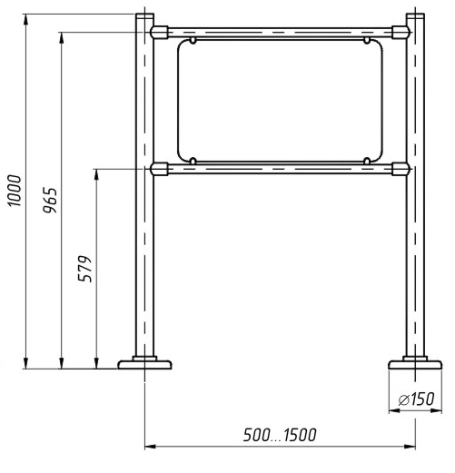

Хотелось бы увидеть чертежи старой доброй вертушки с механическим приводом...

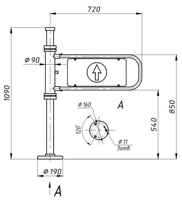

T-Yoke, стопор под вертушкой в полу стопорит ее в одной из четырех позиций (вращается 4 "рога") посредством нажатия педали вахтером, но как это все изобразить и что заложить под полами?

Да это и "ежу" понятно. Просто таких фиксирующих механизмов "вагон и маленькая тележка" неужели не нашлось ничего в интернете?
Ставите плоский диск под полом с нужным количествоим пазов (в вашем случае 4) и подпружиненный штырь, с управляющей педалью у вахтерши. Ну вот и все!

В канале пола (штробе) коромысло, на одном конце которого педаль, на другом - штырь. Он входит в одно из отверстий нижнего диска центральной стойки. Пружина необязательна, если центр вращения коромысла смещен к вахтеру, а для утяжеления конца со штырём, на его выступающую часть надеть груз-противовес с пазом, положение груза зафиксировать на коромысле после регулировки (груз посмотреть по типу противовесов на предохранительно-сбросных клапанов на трубопроводах). Исходя из реальных размеров коридора и сечения коромысла, выбирается сечение штробы. Фсё. Это если в нормальном положении -"Открыто". Коромысло из двух уголков, сваренных прерывистым швом. Для нормального положения "Закрыто" покумекай сам

Доброго времени суток. А собственно механизм остановки и фиксирования ростового турникета никто не проэктировал? Возникла вот такая задача. Питание сего чуда должно осуществляться с 12В.
А вот собственно фото аналога изготовленого турникета. существенная разница, что у нас он на 4 сегмента разделена. Заранее спасибо.
