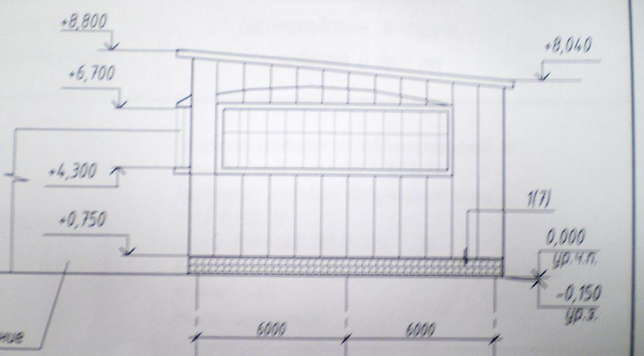

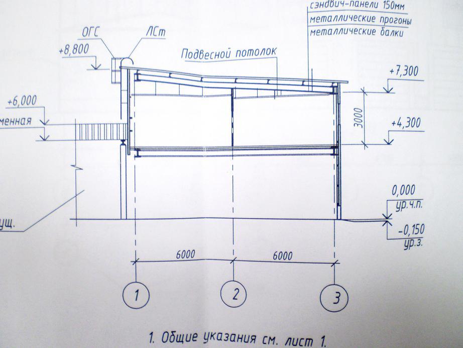

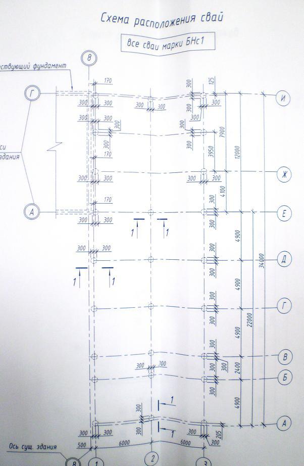

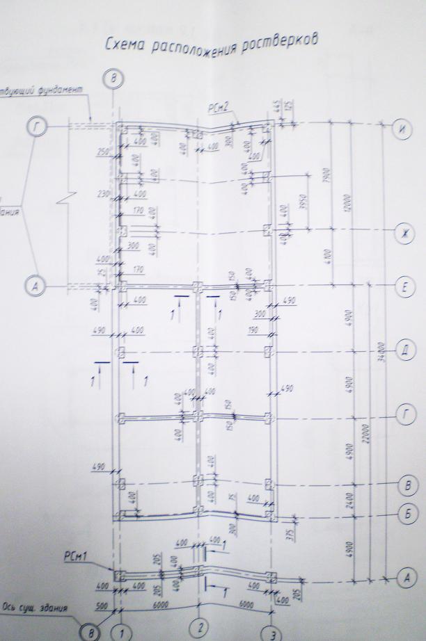

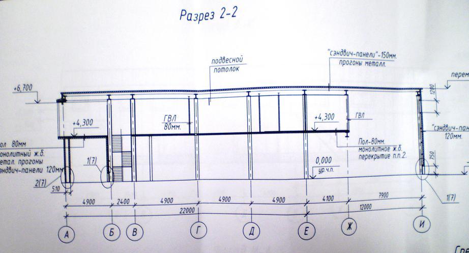

Добрый день.
Меня попросили дать "экспертную оценку" фундамента для здания автосервиса. Это двухэтажное здание из сэндвич-панелей 34метра на 12 метров по осям. 1 этаж - как обычно ворота и техзона ремонта. 2-й этаж - административный. Высота здания с односкатной кровлей от 7 до 8м по поперечному сечению.
Не даю "картинки", т.к. достаточно типичное сооружение.
Шаг свайного поля по ширине 6 м (на 12м стороне)
Шаг свай по длине 4,9м (на стороне 34м).
Предполагаются буронабивные сваи в обсадные трубы (тип БСВо) диаметром 600мм и глубной заложения 5м. Бетон с армат. на всю глубину 5м!
Потом "ленточный" ростверк, шириной 500, глубиной 600, над сваями 800х800.
Марки (класс) бетона и схема армирования - мне всё понятно и не вызывает сомнений.
Но по глубине и диаметру свай!!!
Там обычный суглинок или супесь, плотный, нетронутый грунт.
Почему такие огромные размеры???
Может быть фундамент "проектировщики" не считали вообще?
Я сам -не расчётчик. Но сделал бы или плавающий фундамент (арм.плита, ленточный+плита) или тоже, как в проекте столбчато-свайный, но сваи на глубину 2м от подошвы ростверка, не больше.
Диаметр уменьшил до 400мм.
И высоту(глубину) ленты ростверка не более 450.
Кто-то сможет разобрать мой словесный поток и прокомментировать ?!?!
Большое спасибо!

Вот - что мог, сфотографировал из проекта.
6 метров в глубину, диаметром 0,6м - это ИМХО жуткий перерасход для такого сооружения.
Но я не могу сам "дать рекомендацию" - очень буду благодарен, если кто-то поможет.
Повторюсь - там плотные супесь и суглинок. Не было ни насыпного грунта или чего подобного.
Никаких подвалов либо ям для обслуживания не предполагается!!!

VV_77 Прав, нагрузка на сваю где-то 30-40тонн.
Боковая поверхность 1,88 м2/м, по таблице 2 боковая поверхности на 6м при JL = 0.2 и коэффициенте условий работы 0,6 даёт 32,9 т. Под нижним концом сваи при JL = 0.2, А = 0,28м2 R = 65 т = 18,3 т, итого Fd = 51,3 т. Допускаемая нагрузка на сваю с учётом коэффициента надёжности 1,4 всего 36,6. А если ещё засыпанный погребок попадётся? И эта допускаемая нагрузка 36,6 т вычислена с без какого либо запаса (JL = 0,2, а если ниже?).
Не экономьте на фундаментах.
Вот нужно ли "хоронить" трубы диаметром 600 мм это вопрос применяемой подрядчиком технологии и его опытом.
