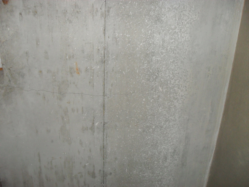

Доброго всем!
Столкнулся с вот такой ситуацией.
ИЖД, 2 полных этажа, на ленточном фундаменте, возведен из керамических блоков.
Межэтажное и чердачное перекрытия - монолитная плита, 20 см.
Шаг укладки и диаметр арматуры науке не известен, делал узбекстрой, но проект был.
Делалось следующим образом - по верхнему ряду кладки отливали армопояс 20 см, затем по нему заливали перекрытия разом.
Заливалось летом, уход за бетоном был, опалубку снимали через неделю, нагрузку не давали.
Дом простоял полтора года, все было нормально (была пара трещин после демонтажа опалубки), но теперь по плите пошли трещины.
Раскрытие - от волосяных до 1 мм, есть по всей площади плиты.
Максимальный пролет - около 4 м.
Приглашенный на консультацию эксперт сказал, что причина образования - плохое качество бетона.
Верить?
Отделку делать?
Укреплять плиты?
Звать экспертов для полного обследования?
Самое интересное, что на чердачном перекрытии такого практически не наблюдается (есть одна-две волосяных), но проходят через центр плиты.
Вот фото:

поможет план с расположением стен, размерами и схематическим расположением трещин. А так, по фотографии - только гадать можно.
качество бетона определяется ударом молотка: если отскакивает и не оставляет вмятин (а рукой чувствуется, как бы сказать ... вибрация, дрожь?) - good, оставляет вмятины - bad

Сообщение от CyberSpy Посмотреть сообщение
Как изменялась нагрузка на плиту в течении этих 1,5 лет?
Мое мнение - слабая марка бетона. Трещины появились после:
заливки стяжек (толщина стяжки?)
устройства перегородок (материал перегородок?)
Трещины под перегородками 2-го этажа? (поэтому их нет на чердачном перекрытии).
Диаметр, шаг арматуры (нижней, верхней) - ?
Возможно, стыки нижней арматуры - без сварки, при этом:
- недостаточно длины перехлеста стержней;
- без разбежки стыков (все в одном сечении плиты);
- расположены в середине пролета...

Трещины расположены хаотично по всей площади плиты.
Чертеж плиты отсутствует - делали еще до того, как мы зашли на объект, в общем, узбекстрой.
Армирование верхнее и нижнее, выполнено арматурой d18aIII по длинным сторонам, d10aIII по коротким - это со слов заказчика.
Толщина стяжки - 20 см, бетон М200.
Перегородки - керамический 38-й блок, кладка в полтора блока.
По блокам выполнен армопояс, 20 см, с армированием d10aIII.
В течение первых полутора лет нагрузка на плиту была только в виде ее собственного веса, теперь начались отделочные работы (леса, техника), и пошло.
Первые трещины, 2-3 в середине плиты, были видны после демонтажа опалубки.

А пролеты хотя бы какие? Смущает что:
обычно наоборот, в коротком должна быть большая, хотя могут быть варианты. Но в любом случае трещины в жб плитах должны быть не более 0,3-0,4мм т.е. невооруженным взглядом не увидеть.

Трещины есть и больше 1 мм, кроме того, обнаружили, что есть сквозные.

Это стяжка-то 20 см? или толщина плиты 20 см?
Бетон М200 маловат для перекрытия. Обычно М350, с учетом того, что на объекте всё равно разбавят водой при заливке.
Если пролет 4 м и плита 20 см - то при правильном армировании и технологии вообще не вижу причин для образования трещин. А тут, судя по фото, у вас серьезные трещины. Надо усиливать перекрытия.
Причин может быть много - от некачественных материалов и их частичного отсутствия (меньше арматуры), до нарушения технологии производства работ. Для выявления причин и возможных последствий нужно делать обследование - вызывать экспертов (проводить испытания бетона, сканирование арматуры).

Не заметил про пролет 4м. Если 4метра, да опертая по контуру, да с 18 и 10 арматурой чего это ей трещать? Значит бетон. Если бы даже был М200 все было бы в порядке. Может бетон не тот, может заморозили (сквозные трещины в плите это скорее всего не силовые, а технологические).

В любом случае вызывайте специалистов, так эксплуатировать нельзя, нужно что-то делать с трещинами.
Вот, спасибо, это мне и надо было услышать.

Да, приобрели кота в мешке.
Мне кажется что это трещины температурные поскольку не поставлена распределительная сетка, а только несущая арматура большого диаметра но и с большим шагом. Трещины были и раньше, но сейчас вода просачиваясь и по "высолам" стало отчётливо видно.
Поскольку будете сами там жить то рекомендую провести испытания. А именно нагрузить перекрытия требуемыми нагрузками и осмотреть трещины.
Приходилось ставить по средине комнаты детский басеин и заполнять водой 40-50см (через шланг), получалось около 500кг/кв.м. Снизу на алебастре стёклышки и замерить прогиб.
