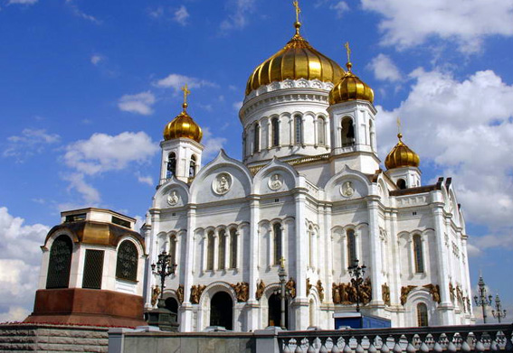

Вот тут козырька тоже нет, а здание весьма похожее:
http://myvas.artphoto.pro/photo.aspx?id=339623
Хотя там большой свес над входом, и глубокая арка, а у Вас гладкий фасад.
Так что лучше сделать по СНиПу, ЯТД.

Если реставрация, то надо найти аналоги с козырьками. Начните с Успенского собора Кремля

Ну вот хороший пример. Опять же стена лишена декора. А у меня этого декора на дверном проеме очень много. Не хотелось бы его закрывать. С Успенским собором та же ситуация.
