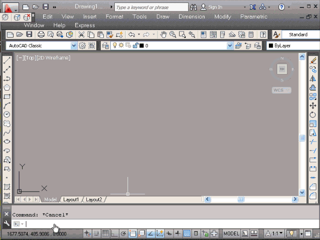

Доброго времени суток.
Еще одни "нубо"вопрос)=
Поискал по этому форуму, и в других местах, но не нашел схожей ситуации...
В общем, проблема в следующем. У меня на компьютере перестал отображаться след при черчении лини(при черчении прямоугольника все ок...) При установке было все нормально, исчезло не помню после чего(=
Акад 13. Английская версия.
PS если важно. С этого же дистрибутива установлена программа еще на 3 компьютера. В общем счете на 2 из низ нет этого следа, на двух есть.
Я в конфузе(=

Можно скрин разместить. Я так понял, что не отображается так называемая "резиновая линия". Oбновление, аля SP1.1 установлено? Или (не дай Бог) установлено обновление SP1?

[IMG]http://s45.***********/i109/1210/b5/5d838f6bc9c2.jpg[/IMG]
ну так вот, из нижней точки в точку привязки провел линию, но еще не нажал второй раз мышей
Простите за поганое качество)=

Установите это (оно в любом случае необходимо). Проверьте, исчезла проблема или нет.

полярное отслеживание F8
F8 - это Orto.
Полярное отслеживание - это F10.
Резиновая нить - это однозначно не F10, а согласно предыдущему скрину и фразе:
я думаю, что речь именно о резиновой нити...

В общем! Ни F10, ни F12 желаемого результата не принесли.
SP 1.1 установил, проблема не исчезла.
В мануал настройках пробовал изменять параметры Gooch Hardware но тоже ни к чему хорошему не привело. (прорбовал и другие но тоже никаких видимых изменений не было)
[IMG]http://s40.***********/i089/1210/94/ac8346190a7f.jpg[/IMG]
С включенным F12 хотя бы видно куда движется мышь(=

Сообщение от fdmitry89 Посмотреть сообщение
Галочку "Enable Hardware Acceleration" устанавливали, как я понял (на всякий случай уточняю)?
UPD
А ну ка... Поменяйте цвет фона с серого на др., например на чёрный...

Огромное спасибо!
У меня была идея что это где то в цветах, но сомнение перебороло эту догадку(=
Черный фон сделал, резиновый след появился... Спасибо за подробную инструкцию и проявленное терпение(=
