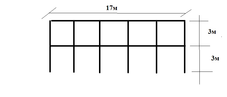

Вопрос, нужно отлить за один заход ж/б 6метровые колоны (6шт 300*300) с горизонтальными ж/б балками 300*300 перевязанные на отметке 3 и 6 м, в горизонте пролеты по 17м, нижняя часть будет предельно нагружена столбом бетона , не поразрывало бы, опалубку (осб, брус)
Такие требования продиктованы удалением объекта, участок озеленен, подъезда нет, потому заливать придется автобетоннонасосом, за один приезд, технологию отливки отработал на бумаге.

Физику в школе прогуливали?
Рожэаш давление будет.
Ро - плотность 2500 кг/куб
Жэ - 1
Аш - 6м.
Итого давление: 15 тонн на квадратный метр
чуть поменьше все-таки, и чем менее жидким будет бетон, тем меньше будет давление боковое. Хотя да, лучше считать, что рожэаш.

swell{d}, тут не только физика, смотрите гост на опалубку, там все есть... там кроме давления от бетонной смеси еще кое-что есть и ксс в конце, на память чуть ли не 1,4!!!
вообще многое зависит от скорости бетонирования, а она от технологии производства работ и применяемой техники

Помню, в институте говорили, что колонну за один прием заливают на высоту не более 5м...

Льют и по 16м, просто надо ограничить скорость подъема бетонной смеси.

Там кроме скорости подъема, есть еще ограничение на высоту падения смеси, чтобы не расслоилась внизу. Если смесь подавать опустив конец шланга вниз, то можно и большую высоту залить.

Может легче её по частям горизонтально отлить, а потом краном на месте смонтировать. При вертикальной заливке ОСБ и брус сомнительны для таких нагрузок, профессиональная опалубка нужна

Дык надо было два разреза сразу дать! Что, в продольном направлении пролёт 17м? Ничего себе "продольный горизонт"! Вам там могут устроить поперечную вертикаль.

Садовое товарищество, участок не мой, я делаю, заказчик решил пристроить 2 этажа к существующему дому, но не простых а золотых витражных, соответственно вот поэтому и будем лить такую конструкцию полу закругленной формой, как ни работай с бетоном аккуратно все одно срачу будет предостаточно, объем 5м3 потому задачу себе поставил отлить за один раз так как 2 раза будет не та уже сумма (удаленность от города), вот теперь решаю потихоньку эти вопросы, и думаю какие мероприятия необходимо сделать по усилению нижних частей колон!
Проф опалубку незачем, так как перекрытия 1-2-крыша все из дерева, потому леса будет предостаточно!

sagitron, при заливке за один раз, думаю, вам не обойтись без стальных элементов на нижнем ярусе (пояса, тяжи и т.д.)
