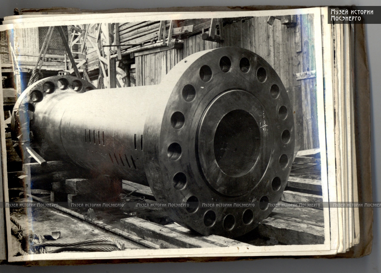

Тема больше флудовая (признаю), но вопрос такой возник - довольно часто вижу валы (не из тех что можно в руках подержать, а многотонные) и вдоль оси в них выполнено сквозное отверстие. Миллиметров 40-100, в зависимости от размера самого вала. Никаких функций типа смазки или проводов не наблюдается. Само отверстие из-под сверловки, а вот цель его присутствия для меня загадка. В теории оно на прочность не влияет (хотя были некие потуги на усталостную прочность списать, но...), экономия материала... Ну, я бы на этом не особо экономил - сверлить шесть метров больше замучаешь станочный парк, чем стружки выгребешь с этого.
Просто технологи задают вопрос "Нафига оно там? Может не будем делать?" а чертёж не наш и нафига оно там и правда непонятно. Обычный круглый вал под подшипник качения и муфты-шестерёнки...
Разве что для дефектоскопии какой используется... В общем нет идей (кроме той что "мы всегда так делали", а раньше там и правда какая термопара или охлаждение проходило...).

Дендриты "древовидная структура"
не знал, но имел подозрение,
да и ковка их разминает-устраняет
ой ли? хотел предложить исследовать спил вала после ковки, видимо ранее уже исследовали, и как следствие, отверстие.

Дендриты "древовидная структура" по центру слитка явно больше по сечению занимают, да и ковка их разминает-устраняет
Похоже самое правдоподобная версия. Ковка никак не устранит дендриды в центре. А где дендриды - там и микротрещины.
На мой взгляд наиболее приемлемы 2 версии:
Усталость и диагностика.
Ещё возможно для снятия внутренних напряжений, возникающих в процессе отливки.

В принципе можно, например центробежным литьём, но все равно, качество по большему диаметру будет лучше, а в середине будет пористость.

Скорее всего первоначально оно было в отливке, шобы плотнее получалась, а потом кто-то начал сверлить. Ну шобы было. И пошло-поехало.

Я конечно не машиностроитель, а ПГС-ник, но на лекциях не зевал, для больших валов такие отверстия выполняют для контроля качества поковки, чтоб можно было проверить прочность, хим. состав в теле поковки. Наконец, выявить возможные дефекты поковки.
И напоследок добавлю:
не идите на поводу у лентяев-технологов, если таковые с вами работают, отверстие это необходимо!
И снова вопрос: как? На химию мы и так возьмём и на плавке и на поковке - не водится разброс по химии в одном слитке, да и после сверловки химия так себе - и подкислится и с резца что перейдет, да и СОЖ даст след. В общем стружку исследовать не есть хорошо, да крутить продольную дырку на всю длину ради такого... Деффекты тоже не сверлением определят, благо у нас целый отдел неразрушающего контроля (ну, и разрушающего тоже, а уж химию любую можно заказать)

Возможно в процессе эксплуатации, чтобы можно было радиометром обследовать? Всё логично - есть крышка закрывающая это отверстие, значит для обследования после определённого периода эксплуатации)))
