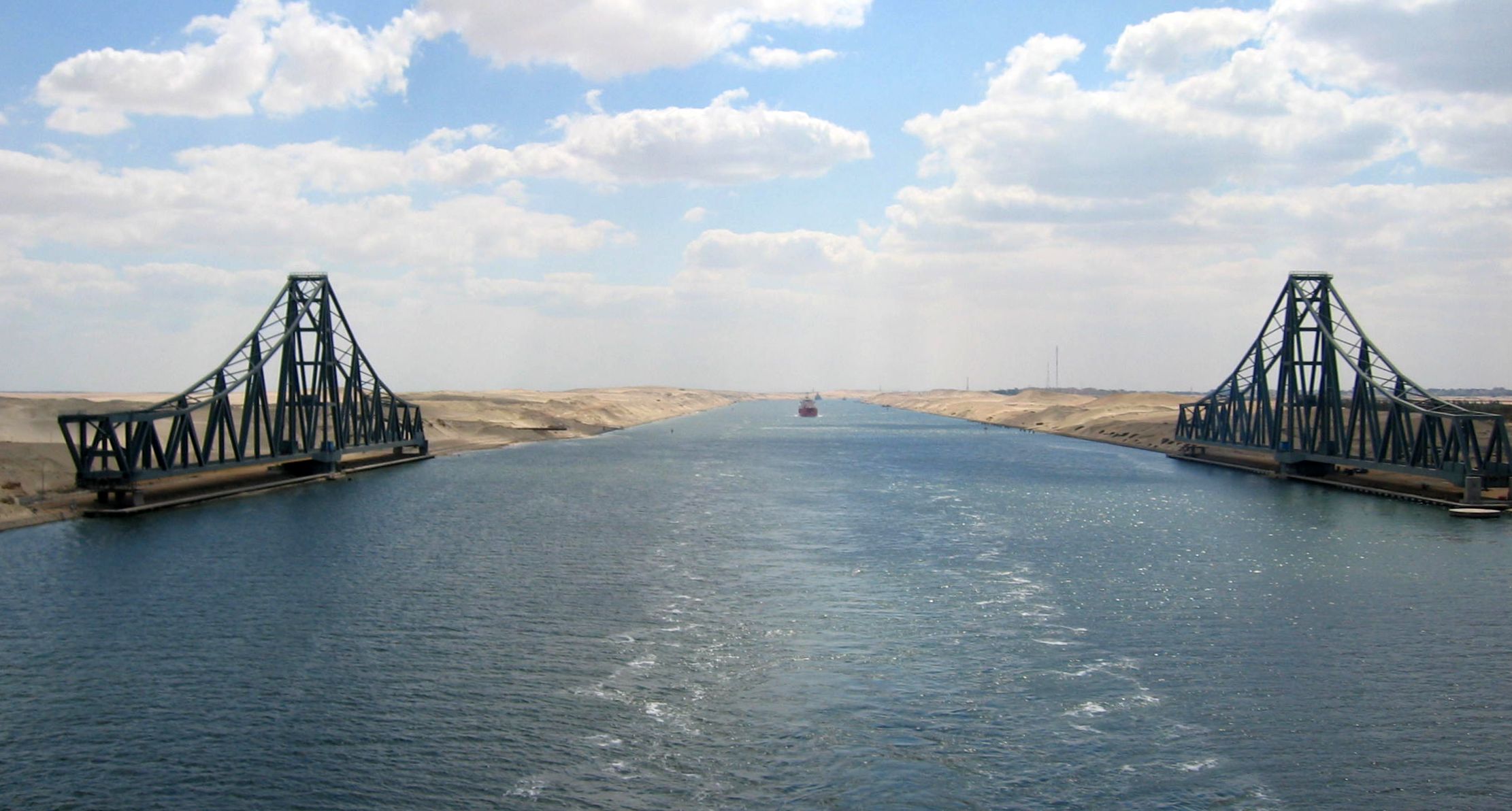

Роликовые направляющие им надо было ставить как в Суэцком канале, что б вошёл и как поезд никуда свернуть не мог
Непрочитано 28.03.2024, 09:14
1 | 1 #25
Сообщений: 8,890
Это где такие?
Сергей Юрьевич на форуме
Непрочитано 28.03.2024, 12:39
Сообщений: 10,379
Вон, видишь, справа и слева и свернуть никуда не может. Чёт тормознуло меня, на Панамском канале, там на входе в шлюз отбойные ролики вертикальные стоят и судя по виду, частенько к ним приваливаются не смотря на тягачи
Непрочитано 28.03.2024, 14:28
1 | #27
Сообщений: 8,890
там ещё и электровозы цепляют швартовные концы с корабля и таскают его из одной камеры в другую - никуда не денешься, как на поводке в стойло зайдёшь
Но это только при прохождении шлюза. По каналу - чешут своим ходом, и никаких отбойников там нет.
Но и опоры моста никто в воде не поставил. На Суэцком канале тоже опоры мостов на берегах.
- когда сведён - очень похож на погибший в Балтиморе...
