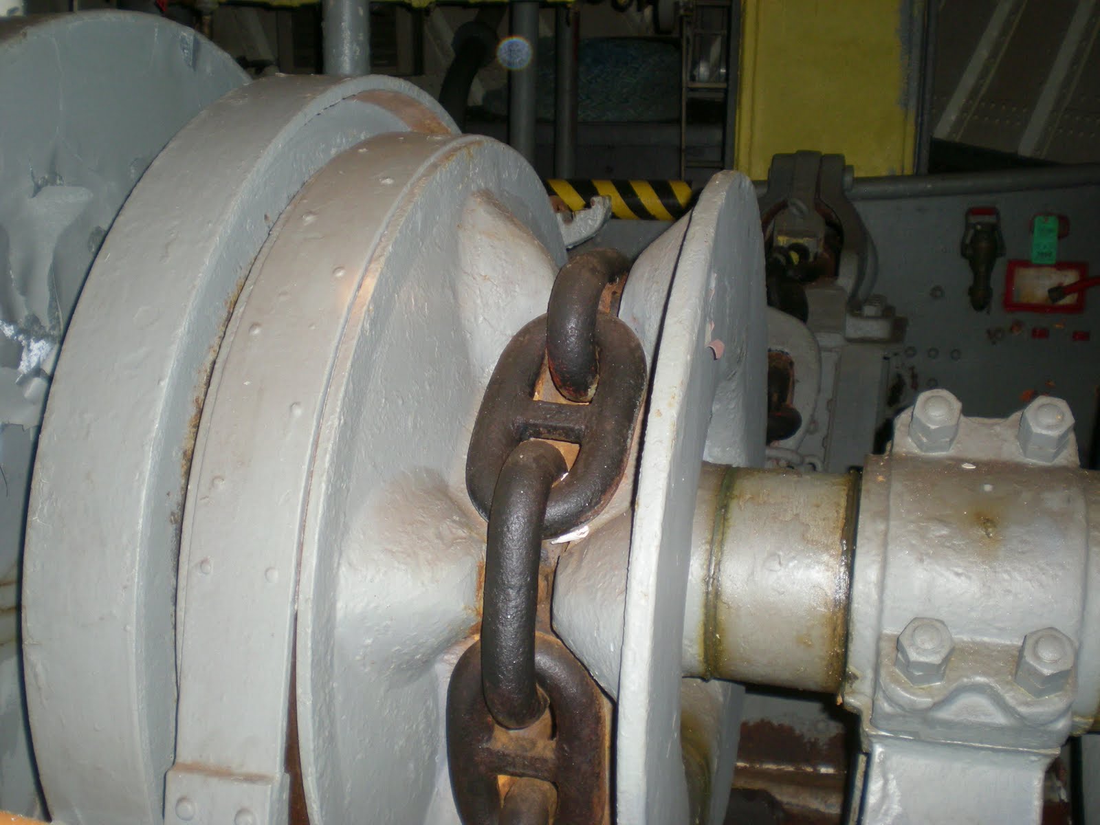

сейчас она так и тянется - зуб звёздочки входит в отверстие звена
Бывает и наоборот.
ОСТ5Р.2537-2000 Звёздочки для якорных цепей с распорками
п. 3.1 "Звёздочка для якорных цепей - цепной кулачковый барабан. Кулачки, имеющие форму пяти- или шести- или семиконечной звезды, разделены ручьём, в котором размещаются звенья цепи, ориентированные перпендикулярно к ведомым звеньям. При вращении звёздочки кулачки упираются в ведомые звенья цепи и перемещают цепь."
Кстати, ГОСТ 228-79 Цепи якорные с распорками, п. 3.1.7. "Предельные отклонения длин участков промежуточных смычек и цепей без распорок, состоящих из пяти общих звеньев, не должны быть более +2,5% от номинальных длин этих участков, равных (5l-8d), где l - номинальная длина звена, d - калибр якорной цепи." В простонародье - допуск на пятизвенку. Как показывает практика, если эти соотношения не соблюдены, то цепь будет перескакивать через кулачки звёздочки.
Обратите внимание на зазоры - звено цепи довольно свободно размещается между кулачков. Одновременно нужно помнить, что якорная цепь на звёздочке всегда растянута - с одной стороны весом якоря и ветви цепи за бортом, с другой - весом ветви цепи, уходящей в цепной ящик судна.
картинка 1
картинка 2
картинка 3
