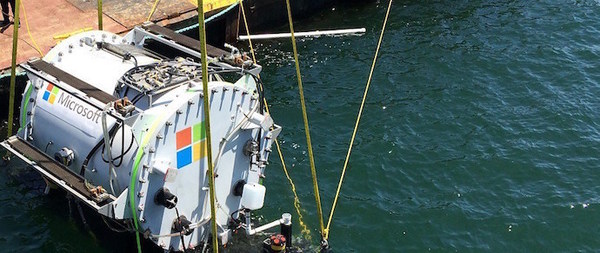

Компания Microsoft нашла решение для эффективного охлаждения своего дата-центра. Пока Facebook и Google перевозят серверы в холодные страны, их коллеги из Microsoft решили погрузить свой дата-центр под воду, сообщает The Verge. Первый прототип проекта Natick под именем Leona Philpot в буквальном смысле уже достиг дна.
Там он находится на протяжении уже 105 дней. По признанию инженеров Microsoft, раскрывших СМИ информацию о своем проекте, он оказался даже более успешным, чем ожидалось.
За разработку идеи подводного дата-центра в компании взялись еще в 2013 году, над физическим прототипом корпели с 2014 года. А в августе прошлого года уже был готов металлический прототип серверной диаметром 2,4 метра.
Создатели уверены, что наладив массовое производство таких капсул, сдавать под ключ заказы компания сможет в течение 90 дней. Это намного быстрее двух лет, которые понадобятся для строительства наземного дата-центра. А в будущем подводные серверные смогут и сами обеспечивать себя электричеством с помощью турбин или силы приливов.
(c)Onliner.by

А не судьба была две трубы (а лучше и вовсе одну) туда сунуть и охлаждать сервера стоящие наверху? Разница давления только на сопротивление труб, да и то можно поиметь энергию на разнице температур. Зато доступ нормальный и линии связи не черт знает где, ну и сами сервера банально не утонут.
Да это пиаракция больше. Ну и за аренду земли платить не надо. Хотя один хрен обрастет все это дело водорослями - чистить заколебешься. Да и корабль держать придется для обслуживания.
На этих серверах будут хранить самые конхвиденцияльные данные, поэтому чем затруднительнее доступ к ним, тем лучше. А если за ними придут из компетентных органов - всегда можно будет сказать "они утонули" [c]
А зачем чистить? Это ж не судно, которое потеряет ходовые качества от заростания водорослями. Опять же, чем больше зарастет, тем меньше будет привлекать внимание. И обслуживать - тоже незачем. Софт обновлять дистанционно, а хард наверняка подобрали такой, что раньше устареет чем выйдет из строя.
А чистить надо потому, что водорослями теплообмен будет нарушаться. Имхуется мне, что вся эта затея с водой, чтобы систему кондиционирования не городить - теплоотвод через поверхность воде будет обеспечиваться нахаляву.
кеп?
Ясен пень, для чего же ещё? Только сдается мне, от протечек защита, да ещё и с обратной связью для быстрого устранения её будет недешевой.
Да иммерсионное охлаждение сделают.
а зачем городить-то?
на фотографии кусман трубы диаметром 2.5м с приваренными по торцам фланцами
уплотнить 2 фланцевых соединения резинкой - что может быть проще?
уплотнить вводы кабелей внутрь - тоже как нечего делать
обратная связь - имхо не особо нужна. сделать по принципу двухкорпусной подводной лодки: внешний корпус прочный, внутренний - можно тонкий но герметичный. между корпусами поставить дренажную помпу, чтоб в случае чего сливала за борт просочившуюся водичку
