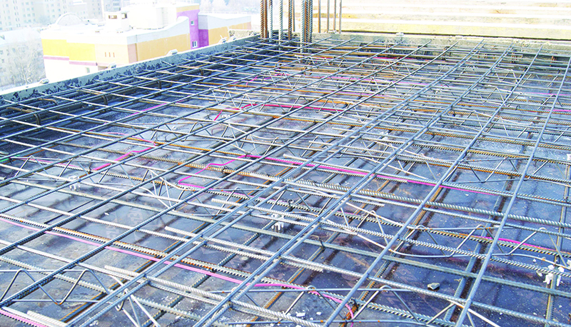

бетонная подготовка - это не несущая конструкция. Она служит прежде всего для выравнивания поверхности (опалубка), для избежания утечки цементного молочка, уменьшения защитного слоя арматуры фундамента. Все нагрузки воспринимают арматура и бетон фундамента, которые подбираются по расчету и конструктивным требованиям. И работает подбетонка только на сжатие с расчетным сопротивлением 45кг/см2 (В7,5). Мое мнение, никому не навязываю, буду рад выслушать другие взгляды на данный вопрос.
wvovanw вне форума
Непрочитано 08.05.2015, 11:31
#88
s7onoff
еще чтоб арматура не проваливалась)
Непрочитано 08.05.2015, 11:34
#89
wvovanw
Регистрация: 21.11.2008
Сообщений: 6,028
куды? В землю?)

Offtop: wvovanw, ага. До заливки бетона, говорят, каркасы тяжелые проваливаются, если просто полиэтиленку положить)
Непрочитано 08.05.2015, 11:38
#91
Сообщений: 8,891
угу. каркасы такие тяжёлые, что грунт "не несёт". А здание - оно да, оно намного легче, его когда построят - грунт выдержит.

Offtop: Сергей Юрьевич, они точечно стоят, на палочках диаметром не больше 10 мм обычно. А когда по этой арматуре еще и мужик идет, держа в руках другой каркас, палочка немножко вниз уходит, защитный слой немножко нарушается...
Непрочитано 08.05.2015, 11:43
#94
Boris_1
ПГС
Регистрация: 07.10.2010
Сообщений: 2,375
а не пробовали грунт укатывать?
Вы о чём? Арматура пленку только так рвет.
нефиг на палочках выставлять арматуру, извращенцы

Сообщений: 8,891
Сергей Юрьевич, а верхний "этаж"?
а верхняя арматура стоит на поддерживающих каркасах, опирающихся на нижнюю арматуру, а она стоит на стульчиках
