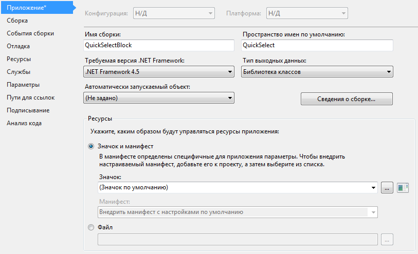

Сообщение от пользователь 0 Посмотреть сообщение
QuickSelect
И чего Вы к этому пространству имен прицепились, это вообще не имеет никакого значения, хоть SuperPuperProektom назовите, это не важно.
Возможно так будет понятнее

Понятно, что это придуманное мной и для меня пространство имен.
Понятно, что в этом пространстве имен (и конкретно в этом проекте) есть много других объектов, в том числе и публичных, к которым идет обращение из этого кода.
Так понятнее стало?
