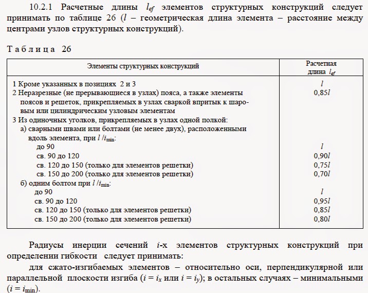

Доброго времени суток!
У меня металлическая рама (колонны, ригели из двутавров и диагональные связи из одиночных уголков), как следующим:
Вопрос: Как определить расчетную длину связей? По табл. 25 СП 16.13330.2011 или как?

По СП 16.13330.2011, стр. 13, п. 7.1.4:
При определении гибкости стержней из одиночных уголков, радиус инерции сечения уголка и расчетную длину следует принимать согласно по 10.1.4 и 10.2.1.
В п.10.2.1:
По этим рекомендациям, у нас расчетной длиной будет 0,70l или 0,80l (предельная гибкость - 200) ?

Сообщение от Kykycuk Посмотреть сообщение
В Кузнецове на стр. 38 написано, что обжатие необходимо учитывать, так что Lef=1,4*L1
Вроде столько было сказано по этому поводу и все без толку?
На стр. 38 Кузнецова написано, что обжатие нужно учитывать при определении УСИЛИЯ в сжатой ветви связи, а не принимать, что расчетная длина равна 1.4L1. Улавливаете разницу?

Сообщение от Vavan Metallist Посмотреть сообщение
Улавливаю, но у меня при учете обжатия получается всегда, что обе ветви сжатые. Получается, что и рассматриваемый элемент и поддерживающий элемент сжаты, следовательно 1.4L1, разве нет?
Не в сжатой ветви связи, а в "сжато-растянутых вертикальных связях с крестовой решеткой"
А вы закройте глаза и представте себе: сжались обе ветви сильно-сильно, уже не проходят по вашему расчету. Дальше что случится с колонной?
Ок, пусть так
Почему же глупеньких? Но как вам будет угодно )
Секунду, но мне кажется что в данном случае растянутая ветвь раскрепит сжатую как раз посередине, т.е. превратив её в те же 0.7. Другое дело, если уголки между собой не соединяются.
