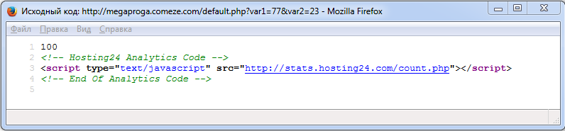

granit201z, Вы совсем не хотите искать... google.com -> запрос "php get" -> Первая же ссылка Ваша.
Для таких же лентяев скопирую сюда:
Код:
[Выделить все]
<?php
//index.php?var1=5&var2=1
$var1= htmlspecialchars($_GET["var1"]);
$var2= htmlspecialchars($_GET["var2"]);
echo ($var1+$var2);
Вот код функции которую Вы просите, он Вам чем то помог?

Спасибо Дима_ и Boxa. Но сие даже не защита, а лишь возможность ее подключить когда и если потребуется. Кто-то умный здесь сказал попробуй для начала ее раздавать бесплатно. Именно этим я и озадачился. Вообще программа по своей задумке должна заниматься отрисовкой планов, продольных профилей и составлением спецификаций для раздела ППО (по 87 постановлению, ну и естественно с учетом требования ГОСТов) газоснабжения. Именно тема эта очень живая в среде проектировщиков (это я как проектировщик говорю). Подобные программы есть и стоят довольно дорого. Поэтому будут пользоваться даже глючной программой (лишь бы чертежи строила верно и по ГОСТу), если она будет бесплатной или копеечной. Для начала она будет вовсе бесплатной. Если люди будут ей интересоваться, то станет платной - такая вот задумка.
php код это лишь 10% того что я хотел бы узнать. Наверное, существуют справочники по php, наподобие Полещука по lisp. Их то как раз я способен найти сам и писать серверную часть программы, пользуясь таким справочником я смогу. Но мне непонятна технология связи между lisp частью и php частью (причем должно это происходить в обход всех браузеров). Пока что через поиск я нахожу только как общаются web-браузер клиента и сервер. И ради бога не гнобите меня за то, что я этого не понимаю. Вспомните времена, когда сами ни черта не понимали, и много ли бы вы начитали, если бы не объясняли вам все непонятки терпеливые преподаватели.

не пугайте ТСа
ему на любой бесплатный хостинг достаточно положить один php скрипт и все
типа http://megaproga.comeze.com/default.php?var1=77&var2=23
Vov.Ka вне форума

Сообщение от Vov.Ka Посмотреть сообщение
не все, потом парсить ответ,
именно по этому и не рекомендуется пользоваться халявными хостингами, они рекламу пихают в ответ. Причем оставляют за собой право менять ее содержание и положение.
