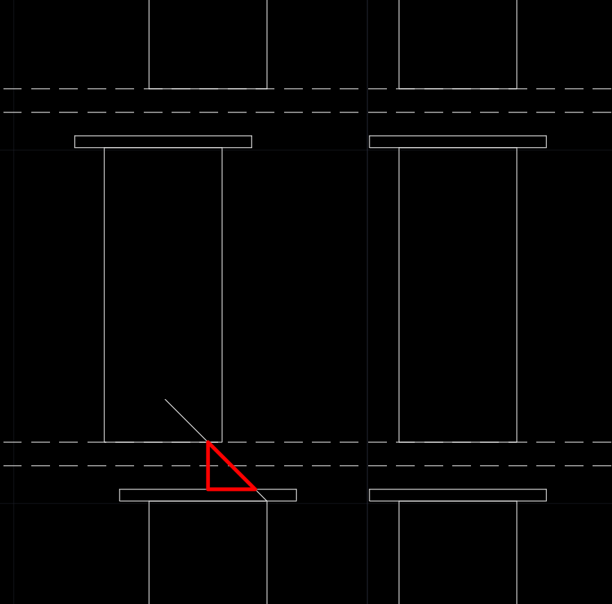

Здравствуйте! У меня возникла следующая ситуация. Мы проектируем кирпичный дом. Чтобы удивить весь мир архитектор решил расположить некоторые окна не на одной линии по вертикали. Сдвижка не очень большая. Всего 390 мм. Но из-за этой сдвижки я затрудняюсь назначить нагрузку на перемычку. Если у кого был опыт проектирования здания с подобным расположением окон, подскажите пожалуйста, как вы учитывали нагрузку от нависающей части простенка. Можно ли считать, что на перемычку действует нависающий простенок только с оного этажа, или нужно каким-то образом суммировать вес стены по всей высоте здания?

Сообщение от Алексей Г. Посмотреть сообщение
то что похоже на ошибку вряд ли будет смотреться красиво....
я думаю всё что выше на этаж - как равномерную размазанную по площади простенка

Сообщение от Ingpro Посмотреть сообщение
Сейсмики случайно нет?!
К счастью нет.
Начиная с верхнего этажа и до низа?

А "черное" под окнами - это часть окна или кладка?
Это тоже кладка. По крайней мере несущий слой из кирпича.
Но здесь не сплошная стена
Ну так и берите как в сплошной на тех 39 см, там вроде треугольная эпюра. Как-бы меньше чем под проемом верхнего окна не получилось. Я в этом дилетант, конечно, но никакого дополнительного давления от сдвижки не замечаю.
Можно просто продлить перемычки и считать на повышенный пролет и в запас принимать, что весь вес кирпичного столба с одного этажа передается на перемычку.
Обычно на простенок приходит нагрузка от всех этажей, которые выше этого простенка. Ей просто деваться больше некуда. И этот простенок в нашем случае залезает на оконный проем.
Мысленно уберите все окна и перемычки, пусть останутся только основной простенок и его консольные участки. Вы хотите сказать, что консольная часть простенка в этом случае обрушиться?

Имхо.
1) моделируем в мкэ, получаем часть нагрузки с узлов. Самый честный путь.
2) Незаконно посчитать вручную усилия в простенке и дать их долю на перемычку. Много, сломается, завышенно.
3) незаконно назначить в нагрузку также сверх снипа вес нависающего куска верхнего простенка на один этаж вверх. Но это пальцем в небо. Это заниженно.
Какая-то нагрузка с консоли точно будет приходиться на перемычку. Но она зависить от осадков и от прогиба перемычки и от усилий в простенке.
Что Вы имеете ввиду? Я хочу смоделировать только одну стену. Перекрытия задам нагрузкой. В уровне верха нижнего проёма задам жёсткие опоры и за нагрузку на перемычку приму узловые опорные реакции. Я правильно понял?
Бери по принципу распределения.

Алексей Г., да хоть так . В мкэ хоть микрошанс что-то поймать доп. На перемычку.
Вручную этого шанса нет.
Вероятно, что Алкор прав. В быту нагрузка может оказаться 0. Но могут быть и нюансы.
Вероятно, что надо думать о податливости узла перемычки. Шарниров ведь не бывает.
Может оказаться, что нужны осадки. Но их можно вручную в мкэ ввести...

А может в моём случае применимо указание п. 9.59 а) СП 15 для рандбалок. Высота подоконной части в любом случае больше 1/3 ширины проёма и нависающую кладку можно не учитывать, или для подстраховки учесть как показано на рис. 9.7?

Кладка над перемычками сама себя прекрасно понесет, никаких нагрузок существенных на перемычку скорее не будет. Но скорее всего могут образоваться трещины в самой кладке в процессе усадки дома по углам проемов, я бы такое не делал. Да и выглядит не красиво. Если хотите удивить мир трещинами то пожалуйста. Мне как обывателю в архитектурном плане больше нравятся окна справа, один под другим

Сообщение от tigra-18 Посмотреть сообщение
Только не родились еще такие инвесторы которые на такой проект глаз положат
Раз мы такой проект делаем, значит нашлись. Мы же не художники ван гоги, которые сначала картину рисуют, а потом её продать пытаются. И организация, которая проект заказала, не первый дом строит. Да и вообще тема не об экономических плюсах и минусах трехслойной кладки. Тема о сборе нагрузок на перемычку, не важно сборную, или монолитную. В СП 15 не уточняется, как собирать нагрузку от стены, есил над рассматриваемой перемычкой есть проём, и этот проём уже, чем проём, который перекрывает перемычка, или смещён относительно нижнего проёма. Возможно авторы СП решили, что это и ежу понятно, но я, увы, не такой сообразительный, как этот ёж. Мне не понятно. Вот я и решил спросить у "умных" людей. Но "умные" люди помочь мне не хотят, а всё больше самоутверждаются за мой счёт. Приятно знать, что кто-то глупее, тебя и знает и понимает меньше, чем ты?
Возможно авторы СП
- авторы СП вообще ничего не решали. Это Градостроительный Кодекс определяет что проектированием должен заниматься квалифицированный в этой области человек, и при обучении этого человека ему обязательно дают сведения что над перемычкой вообще может не быть никакого проема, просто глухая стена на несколько этажей, и количество этих этажей никак не влияет на сечение перемычки(если перемычка выдерживает один этаж, она выдержит и 2-3-5 этажей), а ширина проема влияет
Вот и я об этом. В СП описывается случай в первую очередь с глухой стеной, которая после схватывания раствора будет нести себя и вышележащие конструкции сама без железобетонной балки, если эти конструкции не будут попадать в зону кладки равную пролёту перемычки. Это происходит за счёт арочного эффекта, насколько я понимаю. Но откуда арочный эффект возьмётся в проёме выше перемычки? Если я что-то понимаю не правильно, объясните мне как правильно. Гнобить меня не надо. Но у меня ощущение, что многие "кандидаты наук" с форума сами не очень-то понимают как правильно, но очень любят показать своё превосходство.
Алексей Г. вне форума
- ни откуда конечно. Но там ведь и кладки нет, какая тогда нагрузка на перемычку? И раствор схватывается не за пять секунд, значит арочный эффект тоже не в первые пять секунд появляется. И все это премя перемычка спокойно держит свою нагрузку.
Перемычка держит слой кладки высотой 1/3 пролета (или 1 пролет при зимней кладке) и одно перекрытие. А вот налезающий на перемычку простенок не будет ли концентрировать нагрузку на неё? Я этого не утверждаю. Но хотелось бы иметь указания СП по этому поводу. Или подсказку опытных людей. Подошло бы даже утверждение, что спроектировано так, рассчитано на такие нагрузки, дом построен, проблем не было. У меня иногда создается ощущение, что подобная фигня достаётся только мне. Никто кроме меня с такими случаями не сталкивается.
- душный вы , как эксперт который требовал сертификат соответствия на прогу для расчета момента инерции стальных сечений (было вроде тут такое )
- утверждаю, сотни тысяч домов с подобных решением (окно с балконной дверью рядом - перекрываются одной (по длине) перемычкой и имеют заходящую на часть пролета подоконную часть, без арочного эффекта) спроектированы, построены и проблем не имеют.
На подоконную часть давит только стеклопакет, на простенок перекрытие следующего этажа.
Концентрировать нагрузку - это что, зависать всеми этажами на перемычке, которая на тот же простенок и опирается? Что-то здесь не так. Почему не как в первом предложении?

Сообщение от Бим Посмотреть сообщение
Я не настаиваю на этом. У меня есть сомнения, вот я и спросил. С глухой стеной всё понятно. Кладка несёт сама себя. С одинаковыми проёмами на одной линии тоже вроде всё логично. На перемычку кроме перекрытия давит подоконная часть. Хотя подоконная часть от простенка не отрезана и какая-то часть нагрузки должна попадать на перемычку с простенка, но учитывая, что раньше с простенка на перемычку нагрузку никогда не передавали и аварий не была, то можно допустить, что на перемычку давит только подоконная часть. Как быть с частично перекрывающими друг друга проёмами? Я не понимаю как это работает. Объясните мне.

Объясняю. Над проемом здесь, кроме подоконной части, кусок глухой стены, который несет сам себя и который незачем обзывать простенком. Простенок вне проема, вот тут его урезали на ту сдвижку, его и проверять надо.
А она и не передается. Кладка работает как массив, самодостаточно, на все напряжения. На перемычку только вот те оговоренные слои кладки и давят. Она же не имеет своих опор, встроена в этом массиве и никак его деформациям не препятствует.
Естественно, это только мое мнение, сослаться на цитаты из библий не могу..
Поправлю, не слои давят на перемычку, а только обусловленное "арочным" эффектом в кладке. Во, теорию создал!

Вам надо подождать Сергеяконстр. Он умеет очень трудоёмко моделировать перемычки.
Это очень сложно.
Лучше всего собрать вес дом с перемычками в скаде.
С Бимом, Бамом и прочими не до конца согласен.
Нагрузка на перемычку может передаваться. Вопрос в количестве. Будет, конечно, немного. Ну так и перемычка ведь не 1 м высотой.
Наверное истина посередине. И уже надо не на форуме, а считать в МКЭ. Может быть расчёт в МКЭ и покажет, что нагрузки нет.
А может угол здания начнёт взлетать и перемычка получит доп. усилия от угла простенка.
Смоделировать перемычку в МКЭ для меня лично - большая проблема. Я пробовал раньше, по другому объекту, вводить стержень по верху проёма. Усилия в нём совершенно не соответствовали тем, которые мы получаем, когда считаем перемычку по СП. Этот стержень работал как одно целое со стеной. В нём кроме моментов появилась продольная сила. И эпюра моментов получалась не как перевёрнутый зонтик, а какая-то непонятно какая. Самая большая проблема задать соединение стержня перемычки с материалом стены так, чтобы стена была для перемычки нагрузкой, а не перемычка нагрузкой для стены.

Алексей Г., Сергейконстр как-то расшивает стены и между ними делает
стена
шарниры
пояса-перемычки
шарниры
стена
Но всё равно могут быть проблемы.

Имеем две крайности - над перемычкой сплошная стена, над перемычкой - пусто и только перекрытие или и его нет. В чём сложность?
В чём сложность?
В том, чтобы правильно смоделировать работу на границе железобетонной перемычки и кирпичной кладки на ней. Если стержни, моделирующие перемычку, и пластины, моделирующие стену над проёмом, просто будут иметь общие узлы, то это не будет соответствовать реальной работе перемычек. По крайней мере, усилия в перемычке в этом случае не будут соответствовать полученным по указаниям СП. Нужно что-то изобретать, вводить податливые связи, объединения перемещений и т. п.
Ну что развел целую антимонию. Простенько что-ли нельзя (см. вложение).
Сложное это дело.
Мне представляется заменить растворный шов над перемычкой и под перемычкой связью, которая работает только на сжатие, следовательно имеет жесткости на прижимную вертикальную нагрузку, и на сдвиг растворного шва. Если в связи возникает растягивающее усилие, то она выключается из работы.

Сообщение от SergeyKonstr Посмотреть сообщение
Извините, про вложение не понял. В вордовском документе вложения "выдержки" из книги Жемочкина "Расчет рандбалок и перемычек". Что Вы имели ввиду? Читать Жемочкина мне некогда. Тем более, что в книге одни формулы и уравнения. Если Вы можете указать конкретную формулу, которой я могу воспользоваться, пожалуйста сделайте это.

В посте 17 во вложении есть формулы определения нагрузки в вашем случае (рис. 38). Я за вас чертить расчетную ситуацию (тем паче не видел размеров вашей ситуации, а от неё зависят формулы) не стану.
