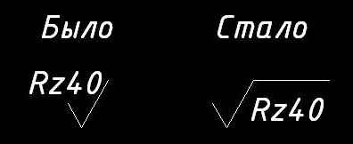

Некоторые нормоконтролеры утверждают, что по современным ГОСТам в технических требованиях, расположенных в поле чертежа точки после порядкового числа не должны проставляться, Иногда даже требуют их замазать на распечатанном чертеже. По моему это полное недоразумение (идиотизм). Куда ткнуть носом такого незадачливого нормоконтролера? Или может быть в их утверждениях есть доля истины?
К примеру в "Компасе" в каждом пункте технических требований точки проставляются автоматически.

По новым правилам точки действительно не проставляются, но насколько я знаю, это относится только к текстовым документам. Завтра попробую уточнить, где это прописано.

Из ГОСТ 2.316-2008: "4.10 Текстовую часть располагают над основной надписью и выполняют в соответствии с ГОСТ 2.105."
Но обращать такое внимание на эту точку - это действительно идиотизм. Пусть тогда во всех примерах во всех стандартах ЕСКД убирают эти точки

А как интересно ГОСТ 2.316-2008 может требовать выполнять текстовую надпись на ЧЕРТЕЖЕ в соответствии с ГОСТ 2.105 если последний на ЧЕРТЕЖИ не распространяется?

Сообщение от rocker Посмотреть сообщение
Да вроде ISO и DIN сейчас применяет именно такое обозначение, во всяком случае так настроены эти стандарты в ACADM, а как на практике -- не могу судить, пока что не попадались выполненные по упомянутым стандартам чертежи с новыми обозначениями...
Маненько отличаются, но даже и это может оказаться весьма, весьма не точным
И в системе допусков? Есть еще динозавры ОСТа? Не встречал таких...
Как не встречал, а Я...
Serge Krasnikov вне форума
