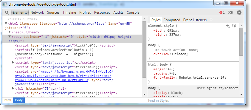

жми F12
нажал и офигел - увидел Developer Tools
trir вне форума
Непрочитано 02.02.2018, 12:10
olceireannach
инженер-конструктор
Регистрация: 13.10.2016
Красноярск
Сообщений: 18
странный автокад) по умолчанию F12 переключает "динамический ввод"
А в хроме - естессно, выдаст код
В автокаде свой хром - C:\Program Files\Autodesk\AutoCAD 2017\AcWebBrowser\AcWebBrowser.exe
