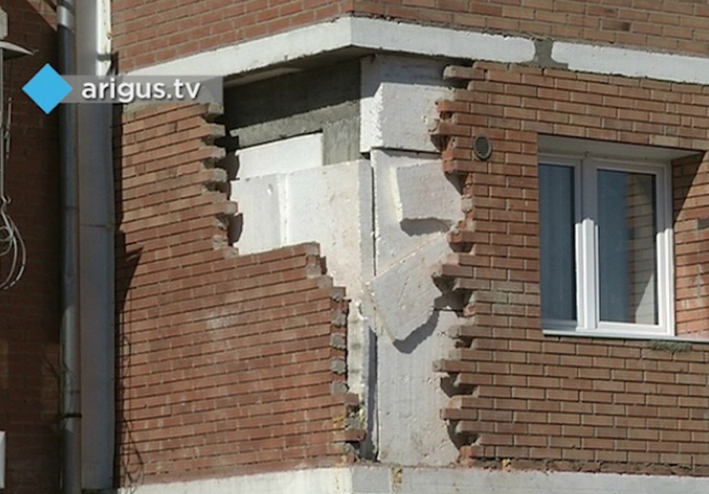

Наружные стены могут быть разной толщины в зависимости от их "сущности":
- могут быть несущими конструкциями (т.е. нести на себе вес межэтажных перекрытий и расположенных выше этажей) - таких сейчас не строят, т.к. долго и высокого здания не построишь.
- могут быть самонесущими (т.е. нести только собственный вес стены на всю свою высоту) - таких тоже высоких не построишь.
- могут быть ненесущими (т.е. держать только собственный вес на высоту одного этажа) - таких сейчас большинство, если мы говорим про "кирпичные" стены.
В современных домах "кирпичные" наружные стены в большинстве случаев ненесущие. Опираются на межэтажное перекрытие и несут в себе функцию ограждающей теплоизолирующей конструкции. В реальности стена скорее всего не 380 мм сплошного кирпича, а "слоёный пирог", в котором именно кирпич - скорее всего только внешний слой облицовки, за которым скрывается утеплитель и какой-нибудь газобетон.
Этот дом 17 этажей имеет несущие стены из кирпича и сборные жб перекрытия. Это не монолитный каркас. Наружные стены там пирог - 380 мм несущие, утеплитель минвата, 120 мм облицовочный кирпич. В монолитных домах я знаю, огрждающие ненесущие стены из кирпича 250 мм плюс утеплитель, плюс облицовочный кирпич 120 мм.
Я бы новостройки вообще обходил стороной...
У них стены ветром сдувает, бывает...
Да и других проблем - море...
Ужас, конечно, судя по фото, там связи с несущими стенами отсутсвуют что ли... Такое ощущение, что облицовка сама по себе вообще.
