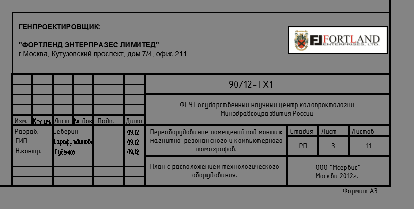

Доброго всем времени суток!
Генпроектировщик на наших томах хочет видеть основную надпись со своей нашлепкой, но не знает как она должна выглядеть. То, что мы обычно в таких случаях предлагаем,
, их не устраивает
В связи с этим встает вопрос - есть ли какая-то общепринятая нашлепка на основную надпись от генпроектировщика?

Графа 27 в основной надписи (ГОСТ Р 21.1101-2013) - краткое наименование организации - заказчика.
Правильно. Но кроме того, никто не запрещает нарисовать любую "картину маслом" рядом с основной надисью, не трогая её стандартное начертание. В том числе как показано на картинке.

Нам когда-то предъявили замечание к рабочей документации ("хозяин - барин"), когда над основной надписью была дополнительная таблица. Обосновывали это тем, что основная надпись имеет определенные размеры, а дополнительная таблица ее видоизменяет. Так что мы теперь от надписи делаем отступы.
