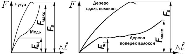

mн учитывает поведение древесины при динамике. При помощи mн повышается прочность сечения.
Так при сжатии дерева вдоль волокон (рис.2) образец претерпевает небольшие остаточные деформации, могут образовываться поперечные складки и продольные трещины, а разрушение возникает вследствие сдвига одной части образца относительно другой (рис.3, д). При сжатии поперек волокон после достижения некоторой нагрузки (рис.2) кубик продолжает деформироваться почти без увеличения сжимающей силы, подвергается прессованию (рис.3, е) и не всегда можно точно определить нагрузку, соответствующую началу разрушения. Поэтому предел прочности условно определяют при нагрузке, когда образец сжимается на одну треть от своей первоначальной высоты. Так для сухой древесины (с влажностью равной 15% при температуре 20оС) предел прочности на сжатие вдоль и поперек волокон отличается в 8-10 раз. Предел прочности на растяжение больше предела прочности на сжатие примерно в 2 раза.
http://www.soprotmat.ru/lab3.htm
