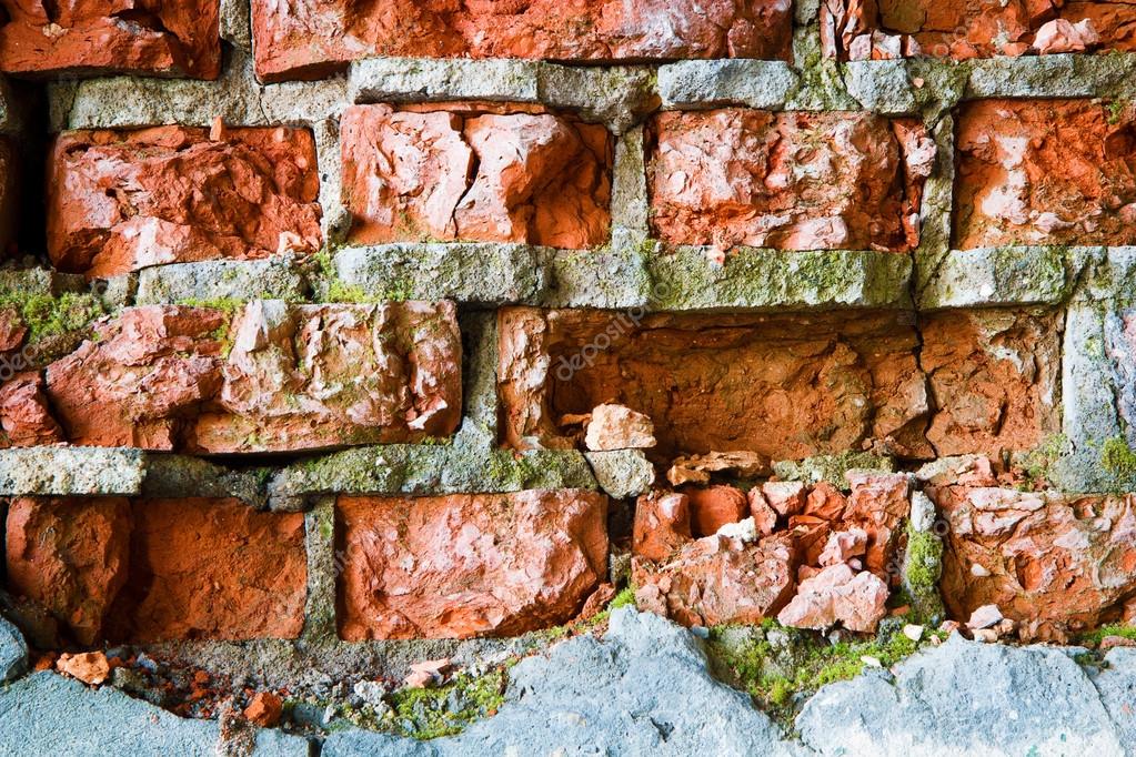

кирпича в грунте быть не должно.
в земле только железобетон.
иначе будет так или хуже:
если отрицательные температуры зимой есть у вас, то ленточный фундамент будет гулять от морозного пучения грунтов, появятся трещины, двери не будут весной закрываться, обои потрескаются, ну и прочие прелести возможны. есть вероятность, что все обойдется, но это лишь вероятность и не более того. при таком фундаменте никто гарантий не даст, если потом придется ответить по полной.
столбики, помимо того, что кирпич в землю не кладут (делали так после 2 мировой, но сколько лет прошло и сколько заборов и домов полегло с тех пор от этого... Даже при царе бутовый камень в землю клали, только выше земли кирпич), ничего не дают без геологии. Если их делать железобетонными, то они могли бы передавать нагрузку на более прочный грунт, если лента стоит на болоте, а от воздействия промерзания это не спасает.
гарантию даст только грамотный плитный фундамент любого заложения или глубокий ленточный жб фундамент с подвалом, все остальное рулетка

Сообщение от TNemo Посмотреть сообщение
качественный кирпич пластического прессования иной раз стоИт лучше бетона домашнего приготовления. СП 15 разрешает его применять марка по морозостойкости 50 для зданий со сроком службы 50 лет и МРЗ100 для 100 лет соответственно. Дом моей бабушки стоит уже больше 60 лет на столбчатом фундаменте из такого кирпича и еще столько же простоит, если судить по внешнему виду кладки.
Почему так категорично?
