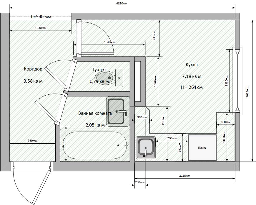

Сделали ремонт санузлов и кухни. Дом девятиэтажный, трёшка 1974 года постройки, серия похоже 1-467д (на сайте mingkhsk.ru указана как 1-467с-20, крупно-панельный).
План квартиры из проектной документации на 1-467д-19
План раскладки перекрытий из проектной документации на 1-467-19 (перекрытие полнотеллое, п-образное, толщина самой плиты 12 см)
План ремонта с размерами
В санузле и ванной на стены уложена плитка после демонтажа предыдущей, на пол уложена на старую. Общий объем плитки с в сан узле и ванной (пол + стены) 20 кв м + ушло 12 мешков клея, так как им выравнивали стены и пол. Полы в коридоре и полностью разобрали, сделали пол кнауф. Ушло 11 мешков керамзита по 27,5 кг = 302,5 кг, элемент пола ГВЛВ 11 кв м * 24 кг = 255 кг, теплый пол - 10 кг, самовыравнивающаяся стяжка 10 мешков по 20 кг = 200 кг, керамогранит 11 кв м ~ 300 кг. Итого материалов приблизительно 1700 на всю площадь (санузел+ванна+коридор+кухня).
Собственно вопрос: начинать новый пол разбирать или всё в пределах нормы?

Что бы не высчитывать общие цифры, уточню:
Общая нагрузка материалами отделки на все помещения 1700 / (3,06*4,33) = 129 кг/м2
Коридор и кухня: 1200/10,54 = 114 кг/м2
Ванна и туалет (в пределах старой сантехкабины): 500 / 2,75 = 181 кг/м2
