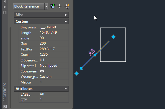

На схеме имеется большое количество примитивов (отрезков), которые необходимо заменить (преобразовать) на (в) блоки (вхождение блока). Каждый раз удаляю отрезок, вставляю тот же отрезок, но уже как блок (Вставка - Блок) и соединяю с остальными. И нужно, чтобы эти блоки (отрезки) были отделены друг от друга, поэтому я не могу сделать всю схему одним блоком. Вся работа занимает огромное количество времени, чтобы заменить всё. Существует ли способ заменить это всё разом?
Попробовал LISP. Замена набора примитивов на выбранный примитив. Но это не подошло под мой случай, так как замена производится именно на тот объект, который был выбран в качестве образца. То есть сохраняются все его свойства (угол, длина и т.п.) Необходимо чтобы всё встало на те же места, под теми же углами и длинами.
ID:	212489  Нажмите на изображение для увеличения

Поскольку смысл этого действия (замена отрезков на блоки) не раскрыт, то как вариант:
1. Сделать динамический блок в виде симметрично растягивающегося относительно центра отрезка (со скрытыми ручками) и с динпараметром поворота.
2. Получаете из отрезка его длину и угол поворота, а также координаты середины отрезка. Затем вставляете блок и задаете его динпараметры значениями из отрезка. И после удаляете отрезок.

Дополню, можно выгрузить данные из линий в Excel, немного посчитать... и пакетно вставить дин блоки с соответствующими настройками (DynIn).

Не знаю, правильно ли понял, но набросал простенький лисп.
Код:
[Выделить все]
 (defun c:1 ()
	(setq nab(ssget))
	(setq kol (sslength nab))
	(setq n -1)
	(repeat kol
		(setq n (+ n 1))
		(setq pr (ssname nab n))
		(setq name_i (cdr (assoc '5 (entget pr))))
		(setq t_i (cdr (assoc '10 (entget pr))))
		(command "-block" name_i t_i pr "")
		(command "-insert" name_i t_i "1" "1" "0")
У меня работает. Может, придется немного подправить.
PS
Возможен еще вариант, более правильный:
создать в файле блок из отрезка длиной 1 и пакетно заменить им отрезки, а то здесь слишком много блоков получается, это нерационально.
Может, лучше разместить тему в разделе программирования, там наверняка помогут.

Забыл добавить один из важных моментов. Есть СТО Газпром газораспределение 2.7-2013. И все блоки должны быть вставлены именно в таком виде, в котором они были предоставлены организации. То есть в данном случае его нельзя изменять. Он только растяжимый. Файл блока прикрепил. l0.dwg
И спасибо всем, кто ответил. Буду пробовать все предложенные вами способы. Будут вопросы - напишу.

чудоблок - на динпараметр поворота уже сил не хватило, видимо) И точка вставки не в центре блока-отрезка. Ну все равно алгоритмом остается почти прежним - только цепляетесь к одной из конечных точек "входного" отрезка как точки вставки.
и откуда берутся данные для двух атрибутов в блоке? вручную вводить - это сразу хороший минус в скорости...

Какой хороший блок, человек делавший его явно мастер, так просто и так элегантно повысить сложность автоматизации, это надо уметь. То, что это получилось случайно, я ни в жисть не поверю. Я прямо таки в восторге.
Deutschland, спасибо Вам большое, за то, что поделились.

Ну какая то логика в этом есть: вроде в том же LT акаде можно работать с динблоком - в отличие от расширенных данных, присоединенных к отрезку.

Сергей812, я не оспариваю саму идею использовать дин. блоки, хозяин барин... мне просто очень понравилось как сделан именно этот блок.
есть большие сомнения - что создатель блока с ним реально сам работал)

Спробуйте маво колобку Element.dwg
из палитры КМ,КЖ... пришлось поработать с архитекторами...
коряво растяжимый
я внёс коррекцию только в растяжение, Offtop: ну и как водится короткий лисп.
перед использованием нужно переопределить блок в чертеже на нижеприлагаемый.
атрибуты у вставленных блоков пустые.

koMon, а ведь условия против изменения блока...
Сообщение от Deutschland Посмотреть сообщение
А по поводу лиспа, ИМХО доработать Ваш вариант до работы с исходным блоком не так уж и сложно, буквально несколько действий (внимательнее к блоку присмотритесь =) )...

Та же линия с атрибутами в виде дин. блока,
только более функциональная. Переименуй атрибы и пользуйся!

Мне решили ещё усложнить задачу до поры до времени... Вы наверное задаётесь вопросом зачем ему это всё надо? У нас в организации прошла проверка, в ходе которой сделали замечание. Мол, вместо отрезков должны быть блоки. Заставили переделывать. Только над одним куском схемы я корпел чуть больше рабочей недели. Всё, чем я занимался - это вручную удалял эти отрезки и вставлял блоки. А переделывать схему придётся для целого города.
Буквально сегодня проверяющий дал нам блок (обычный блок). Он даже не динамический (не растягивается - ничего!) Будем добиваться адекватных блоков. Но пока что придётся работать именно с таким (прикрепил файл). И теперь я смотрю длину отрезка, удаляю его, вставляю блок, указываю длину, поворачиваю его и свожу с другим и так по цепочке. Очень кропотливая работёнка.
Но можно ли как-то и из этой ситуации выкрутиться, чтобы заменить отрезки на блоки (с такими же длинами, поворотами и т.д.) пакетно или ещё как-нибудь упростить работу?

А что это за лисп такой, чем он поможет? Активировал, пробую что-то выделять - реакции ноль.
И в чём блок был корявый, скажите пожалуйста. Я с AutoCAD не так давно знаком, многих нюансов не знаю ещё.
точку вставки перенести в середину блока, там же сделать динамический поворот блока. И растяжение от центра блока. Тогда даже вручную было бы проще - вставляется блок с привязкой к середине отрезка, затем он ручкой разворачивается до совпадения с отрезком, другой ручкой растягивается до конца заменяемого отрезка. А то, что вам дали, это действительно:
причем даже не автоматизации, а просто работы.
