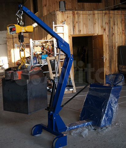

Я бы не заморачивался и сделал для него что-то в форме упряжи - кольцо из ремня и несколько поперечин - двумя петлями на крюк, диск на поперечинах... Но можно и зажим какой поперек сдавить. А можно и по внешней стороне что-то типа хомута с грузовым рымом.
Попадать на шпиндель как будете? В плане кран-балкой точно попасть сложно...

https://youtu.be/kOveAAuwc0M?t=1089
Admin вне форума
Непрочитано 20.05.2021, 16:28
Сообщений: 16,840
Симпатичная траверса, мне понравилась!
Осталось небольшой кран-гусек подкатить к станку.
