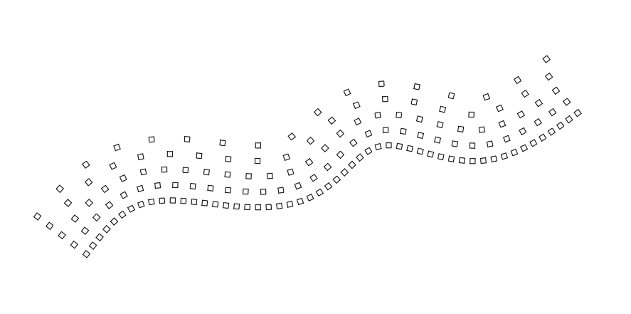

надо сделать раскладку плитки, нужен рассеянный массив по траектории. Возможно еть специальные инструменты в автокад о которых я не знаю. Как я делаю, выставляю каждый ряд плитки с разным расстоянием между плиток. По мере необходимости разбиваю, удаляю некоторые элементы. Может есть в других программах похожие команды?

Можно попробовать построить массив по сплайну, для каждого ряда плитки отдельный сплайн, сплайны смещать на один ряд плитки например.
А вот внутри каждого массива, построенного по сплайну, менять шаг и расстояние.
Или создать блок, шириной 1м и длиной волны например, в котором хаотично расположить плитку, а потом этот блок натянуть на сплайн массивом.
Только вот как это все образмерить, чтобы читаемо было, вопрос.

1. Делаете параллельное смещение бровки на величину размера плитки. Данная линия будет базовой.
2. Создаете блок одной плитки
3. Функция в автокаде Разметить, далее выбрать Блок, указать название блока, согласовать ориентацию, ввести шаг разбивки.

Средствами чистого AutoCAD.
Если базовые линии не сплайнами и полилиниями без дуговых сегментов:
Сделать 8 типов линий с разными расстояниями между квадратиками. Из них сделать мультилинию.
Если сплайнами и полилиниями с дуговыми сегментами, то можно их скопировать, разом преобразовать в ломаные полилинии с достаточным количеством вершин (например, ConvTo2d из PlTools), и разом заменить на мультилинии лиспом PL2ML (сделав этот стиль мультилиний активным). Потом при желании можно эти мультилинии разбить - будут такие полилинии.
А можно и сплайнами, и полилиниями с дуговыми сегментами, если использовать ПОДОБИЕ (_OFFSET) и стили полилиний. Но это не так спортивно, как мультилинией.

Если не лениться), то построение в Автокаде нескольких траекторий со смещением и массива по траектории с разным шагом элементов по ним занимает времени меньше, чем написание этих строчек.

Насколько я понял, чтобы это выглядело как брызги пены, надо сделать сплошные ряды плиток и потом проредить каждый ряд. Ближние в меньшей степени, дальние в большей, но обязательно случайным (псевдослучайным) образом
Регулярные ряды, пусть с разным шагом и смещением, выглядят "не так"

Да , если это только фрагмент, а если это сложная траектория с большим количеством таких волн, займет много времени. Я картинку выше сделала как раз таким способом.
Да , совершенно верно, но даже если бы это был массив с 4....8 рядами, а каждому ряду задавать своё расстояние между объектами, уже было проще, можно было удалить ненужные элементы.
