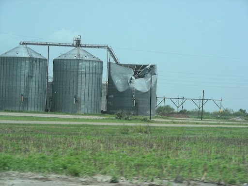

Непрочитано 16.03.2009, 23:45 Аварии силосов!!!
rezervuar
Регистрация: 23.11.2008
Сообщений: 24
Уважаемый Erni я знаю как и почему разрушаются силоса
просто в прошлом сообщеннии у меня почемуто не получилось выложить фото.
Выкладываю фотографии аварий силосов для зерна.
Предлагаю обмен черетежами силосов.
ID:	17439  Нажмите на изображение для увеличения
ID:	17440  Нажмите на изображение для увеличения

Сообщение от rezervuar Посмотреть сообщение
как фольга...
Cfytrr вне форума
Автор темы   Непрочитано 18.03.2009, 12:23
AlexCAD777
инженер-конструктор
Регистрация: 09.02.2009
Город Корабелов
Сообщений: 244
<phrase 1= Отправить сообщение для AlexCAD777 с помощью Skype™
Это и есть стальная оцинкованая фольга толшиной от 1,5 до 6 мм
На ребрах до 10 мм
AlexCAD777 вне форума
