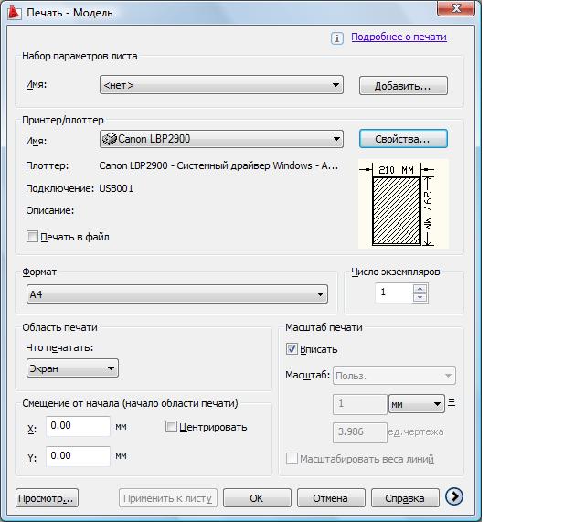

Есть чертеж. С рамкой и прочим. Формат А4.
Пытаюсь отправить на печать, но не могу заставить этот чертеж должным образом поворачиваться для вертикального расположения на листе А4. То есть получается что чертеж вертиакальный принтер печатает в альбомной ориентации листа - он его вписывает в гарницы печати, уменьшает и там остается место еще для одного такого.
Все настройки печати перерыл, но так и не нахожу решения проблемы.
Подскажите, пожалуйста, как решить вопрос.

1) Вот нажимаю "печать" и появляется такое окно.

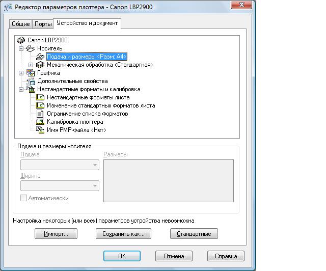

2) вот пытаюсь найти функцию хотя бы в свойствах принтера, но появлется такое окно, очень непривычное, надо сказать.

нижний правый угол там стрелочка(при нажатии на "печать") . жми,появится дополнительное меню, меняй ориентацию листа
а на будущее рисунки можно присоединять к своему сообщению в расширенном режиме, а не выкладывать на другой сайт
Все - таки в №8 сообщении я был прав, мне тоже было непривычно это новое окно печати для 2007 акада

В окне Редактор параметров плоттера есть пункт Дополнительные сойства - там много полезного есть. Выбираешь этот пункт - появляется кнопка Дополнительные сойства, жмешь - появится окно. Ориентация листа меняется нажатием на изображение страницы в этом окне.

Благодарю всех за помощь, печать проходит успешно!
