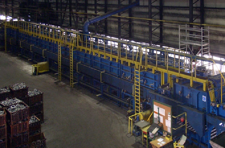

Здравствуйте!
Мне необходимо узнать, применяются где-нибудь зубчатые колеса из сплава на никелевой основе (Ni > 50%)? Искал в интернете, нашел только материалы про NiTi сплав (например, Nitinol 60, Ni = 60%), но там в основном по подшипники написано, а про зубчатые колеса чуть-чуть. Смотрел книги по материалам для зубчатых колес, ничего не нашел. У кого-нибудь есть информация по этой тематике? можно и на английском.
Заранее благодарю!

Мне необходимо узнать, применяются где-нибудь зубчатые колеса из сплава на никелевой основе (Ni > 50%)? Искал в интернете, нашел только материалы про NiTi сплав (например, Nitinol 60, Ni = 60%), но там в основном по подшипники написано, а про зубчатые колеса чуть-чуть...
Реально видел в цепном конвеере в проходной закалочной печи. Попадался даже проект с конвеером без выхода из зоны нагрева, где конвеерная лента и соответственно зубчатое колесо, работали без теплового удара, при постоянной температуре ок. 950 градусов.
Сплав был кажется вот такой ХН45Ю, хотя может и что-то похожее. А подшипники для таких температур это уже керамика.
Никелевые сплавы не годятся. Износ большой, цены вообще запредельные.

Спасибо за ответ! А какой примерно диаметр был этих колес?
Vladimir_ вне форума
Непрочитано 22.11.2010, 21:15
Сообщений: 16,840
Сообщение от Vladimir_ Посмотреть сообщение
Там было несколько колес, самое большое было ок. полуметра
