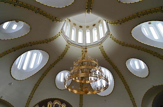

Запроектировал оболочку купола (пролет 8м, высота 4, толщина 22см) со стержневым армированием, бетонируется методом торкретирования (нанесение бетона набрызгом). Заказчик думает заменить обычный бетон на бетон со стеклофиброй или GRC бетон (обзорно можно тут http://www.glassfibreconcrete.ru/ глянуть), при этом армирование остаётся.
Возможность применения GRS бетона для несущих конструкций упоминается-подразумевается, но ни где инфы по расчету пока не нашел. Может кто-нить сталкивался с такими конструкциями? подскажите где глянуть?
Нутро подсказывает, что армирование можно убавить (прочность GRC бетонана сжатие до 30МРа, на растяжение до 11МРа), но для такого решения нужно обоснование.
п.с. проект для заграницы (Азия), документы Европейские/Американские у них в авторитете.

Привет, в Переделкино строют храм Игоря Черниговского напротив патриархии, так вот там таким методом и построили основной купол Д=30 м
толщиною 180-220 мм переменная торкретирование мокрое с добавлением полипропиленовой фибры. Примечательно, что купол безопорный и на него нагрузиль еще 10 куполов разных диаметров. Удачи

купола большого размера разбивают на сегменты, соответственно опалубка на 1 сегмент. Потом собирают тем или иным способом, потом могут ещё раз дунуть торкретом
Цельная опалубка будет весьма дорогой и сложной.
Полипропиленовая фибра не желательна в несущих конструкциях на случай пожара.
Если сделать у сегмента рёбра, то толщина может быть минимальной - десятки миллиметров.
Можно сделать сегмент как стальной каркас, затянуть сеткой и провести набрызг торкрет-бетона (армоцемент), в том числе на купол в сборе в проектном положении.

Красивый храм, интересные конструкции.
диаметр основного купола 27 м, высота 17 м.
металлоконструкции купола изготовлены белгородским "Энергомаш"
Малые купола фарфоровые (покрытие)
