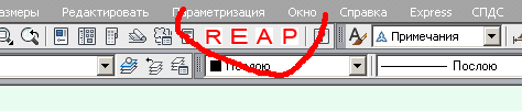

Есть настроенный интерфейс
Кнопки которые выполняют команды к примеру REMOVEALLPROXY на настроенной компе загружаются с диска с:\sistem\adcad (см рисунок красными)
на других компах 50 шт также папка с:\sistem\adcad с рисунками кнопок и arx присутствует
СЕРВИС/АДАПТАЦИЯ/ЭКСПОРТ АДАПТАЦИЙ а на настраиваемой машине ИМПОРТ АДАПТАЦИИ не помогает
СЕРВИС /НАСТРОЙКИ/ПРОФИЛИ -ЭКСПОРТ а затем импорт тоже не решают задачи
КАК ПРАВИЛЬНО ПЕРЕНОСИТЬ?

Создай корпоративное меню, расположи его на сервере и распространи по пользователям. Не забудь прописать путь к корпоративному меню в путях поддержки
тут немного нашел
По этому пути надо идти ?
и там написано
--ПредупреждениеНесмотря на то, что в редактор адаптации интерфейса пользователя (АПИ) корпоративный файл адаптации загружается открытым только для чтения, это не может полностью защитить этот файл от изменений. Корпоративный файл адаптации можно загрузить в качестве основного файла адаптации, а затем изменить его. Для защиты корпоративного файла адаптации папку, в которой он хранится, следует сделать доступной только для чтения, доступ на запись в эту папку должен ограничиваться теми пользователями, которые должны редактировать этот файл.
А если пользователь после запуска ACAD с подключением корпоративного CUIx добавит - создаст свою кнопку ,в следующем сеансе его кнопка СОХРАНИТСЯ ?
и еще оттуда -же
СоветМожно создать два разных профиля и использовать их для переключения между основным и корпоративным файлами CUIx. В одном профиле будут храниться файлы адаптации CUIx в их обычной конфигурации, используемой проектировщиками, а в другом профиле основной и корпоративный файлы CUIx будут поменяны местами, с тем чтобы корпоративный файл адаптации можно было редактировать.
НАДО РАЗОБРАТЬСЯ ! И ВАШИ СОВЕТЫ ПРИВЕТСВУЮТСЯ

Лучше почитать не только официальную документацию, но и всю дискуссию Игры с CUI, особенно пост ShggyDoc.
