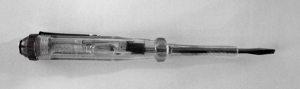

решил поменять розетку в квартире, проверил пробником фазу чтобы не отключать пробки, пробник показывает что фаза есть в обоих штепселях
вообще это нормально? условие протекания в линии переменного тока вроде всегда фаза - ноль
напряжение тестером померял показывает 238в

ak762, может быть два варианта:
1. Китайский пробник, отмечает любое , отличное от 0 напряжение
2. В вашей сети нет нуля, это старая система, где обмотки трансформатора на подстанции соединены треугольником и межфазное 220 В.
Советую позвать электрика во избежание потерь в личном составе форума

На картинке изображен не пробник, а 1-полюсный ИОН (Индикатор отсутствия напряжения), на корпусе должно быть указано минимальное напряжение загорания индикаторной лампы (китайцы этого не указывают). Использование 1-полюсных ИОНов на Советских промпредприятиях было запрещено, только двухполюсные индикаторы. Полную картину может показать только вольтметр, и количество фаз, и сдвиг "0".

Индикатор показывает отсутствие напряжения, и если есть "сдвиг ноля", однополюсным индикатором Вы не отличите фазу от ноля.

Ещё бывают индикаторы в которых чтобы проверить наличие фазы нужно докаснуться пальцем до винта что находится в ручке, а есть до которых не надо, и у него как раз лампочка загорится в любом случае при условии что винт "замкнут".

Наблюдал такое. В одной - яркое свечение, в другой слабое. Пробник на наводки реагирует...

У Вас плохой ноль. Где то между розеткой и фактическим (подводимым от щитка, ГРЩ, ТП и т.п) нолем плохой контакт, поэтому либо индикатор показывает фазу через нагрузку (ноль общий для всех потребителей одного фидера), либо наводку. Если ноль нормальный (хорошие контакты, целые провода- речь идет не только о контактах в розетке, а о проводниках до места подведения ноля), то мне еще не попадался индикатор (бывали разные и такой как на фото тоже), который бы засветился при касании ноля. Ну и как правильно сказал "TVN" лучше вызывайте электрика... Отгорание ноля вещь очень опасная... может в сети появится 380 В.

Еще раз информирую вас, что индикатор- есть Индикатор Отсутствия Напряжения и создан он только для того, чтобы убедиться, что в проводнике нет напряжения и этот самый проводник можно брать руками. Никаких неисправностей он не покажет, а создать множество версий-способен. Необходимы вольтметр , омметр и грамотный электрослесарь.
