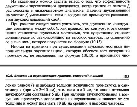

Собственно тупик! Классическая межквартирная перегородка из 2х кирпичных с воздушным зазором. Не могу найти методику расчета индекса изоляции воздушного шума... помогите примером, советом.... кто чем может, короче!

СП 23-103-2003
3.6 Частотная характеристика изоляции воздушного шума ограждающей конструкцией, состоящей из двух тонких листов с воздушным промежутком между ними (двойные глухие остекления, перегородки в виде двух обшивок из одинарных листов сухой гипсовой штукатурки, металла и т.п. по каркасу из тонкостенного металлического или асбоцементного профиля, деревянных брусков), при одинаковой толщине листов строится в следующей последовательности:
3.9 Частотная характеристика изоляции воздушного шума каркасно-обшивной перегородкой из одного из указанных в 3.5 материалов при заполнении воздушного промежутка пористым или пористо-волокнистым материалом строится в следующей последовательности.
3.5 Частотную характеристику изоляции воздушного шума однослойной плоской тонкой ограждающей конструкцией из металла, стекла, асбоцементного листа, гипсокартонных листов (сухой гипсовой штукатурки) и тому подобных материалов следует определять графическим способом, изображая ее в виде ломаной линии, аналогичной линии ABCD на рисунке 5.

а в чем вопрос
вообще, я конечно понимаю что считать две кирпичные стенки с воздушным промежутком между ними
как ограждающую конструкцию состоящую из двух тонких листов
не очень то корректно. Хотел бы иметь более правдивые методы расчета таких конструкций

Непрочитано 03.12.2011, 23:58
BoogeyMan
Архитектор
Регистрация: 13.09.2008
Екатеринбург
Сообщений: 1,208
BIM for SIPs construction
BoogeyMan вне форума

Пример расчета звукоизоляции двухслойных перегородок с воздушной прослойкой можно глянуть на стр. 115-118 Краткого справочника архитектора под общей ред. Ю.Н. Коваленко (1975 г.и.). Правда не могу сказать, как этот расчет соотносится с действующими нормами - пользовался в учебных целях лет 10 назад при работе над дипломом.

в старом СНиП II-12-77
есть пункт
6.22. В двойных стенах жесткие связи между элементами должны предусматриваться по контуру ограждающей конструкции.
Размер воздушного промежутка между конструкциями следует принимать не менее 4 см.
Индекс изоляции воздушного шума двойной стеной или перегородкой, состоящей из одинаковых панелей, на 9 дБ выше индекса изоляции воздушного шума одной панелью этой стены.
остается только еще понять как по нормам определить влияние воздушного промежутка

Сообщение от BoogeyMan Посмотреть сообщение
по нормам никак наверное
да и во всех более поздних нормах эти 9дБ исчезли, остались только 40мм
по моему - это можно рассмотреть как - развязали руки, пользуйтесь инженерной и научной литературой
причем сравнивая диаграмму из гниги 58-го года и эти тупые рекомендации по 4см и 9дБ понятно почему убрали
непонятно почему не заменили на что нибудь новенькое и толковое
