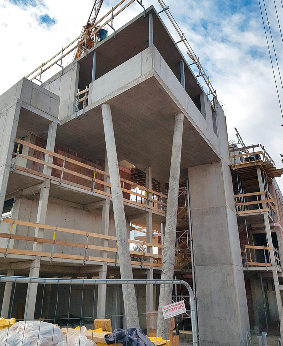

Всем привет. Сразу оговорюсь, я не конструктор но необходима консультация. Значит такая ситуация. Имеется частный двухэтажный дом с плоской эксплуатируемой кровлей. По архитектуре так получается что несущие стены второго этажа невозможно расположить над несущими стенами/колоннами первого этажа. При этом пролеты достаточно большие, а именно 11 500 х 7 900мм. Вопрос, можно ли опереть стены второго этажа прямо на перекрытие? Подождите подождите, не кричите, дочитайте пожалуйста до конца.
На изображениях виден фрагмент дома. Интересуют оси 1-2 и C-D. Выделено красной пунктирной линией наверху. Помещение в осях 11 500 х 7 900мм. На него (на перекрытие) нужно установить несущие колоны/стены/пилоны, которыми по сути будут являться стены второго этажа НА КОТОРЫХ будет бетонная (монолитная) эксплуатируемая плоская кровля (с тяжелыми кондиционерами и прочей байдой). ВОПРОС, собственно можно ли эти стены опереть НА ПЕРЕКРЫТИЕ? По моим прикидкам (повторюсь, я НЕ конструктор) будет кесонное перекрытие 650-700мм.
Кто что думает по этому поводу?

yarrus77, какие балконы на кровле? По первому сообщению автора выходит, что на кровле будет размещена вся инженерия... вряд ли при этом там будет еще и терраса... в общем надо на план кровли смотреть.
Ну да стекло в пол нарисовано (это домыслы из собственного опыта) по периметру, для того чтобы смотреть как блок кондиционера работает. Есть там два закутка справа для этого. Но вся левая сторона витражи. Кстати даже если там инженерка ее надо обслуживать. И вряд ли для этого будут приставную лестницу ставить снаружи. Думаю все же будут ходить через дверь на втором этаже. А значит балки не катят. Отсюда у конструктора правильная мысль для всего этого безобразия - кесонное перекрытие.

yarrus77, можно и кесонное перекрытие делать, можно балку как на картинке, только АР еще вообще не проработано, на планах вообще никакой ЛК нет, так что как с 1 этажа на 2 попадать будут, тоже не понятно, не то что как выйти на крышу. Там много чего не понятно.
ИМХО, автор темы ответ получил, принципиально это сделать можно, а как это делать, это пускай в проектной конторе голову ломают =о)

Кровля эксплуатируемая! В первой строчке топикстартера написано
Удачи вашему конструктору
На самом деле все зависит от ответа на вопрос что и сколько будет давить на верхнюю колонну

Констукторы, как будто таких колонн в жизни не видели (что не проектировали, верю).
