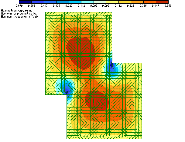

Продолжаю тему. "Покрутил" задачу в Лире -- результат есть, но не вполне такой какой хотелось бы в идеале. Пробовал различные модели деформирования материалов, но в полной мере добиться модели о которой я писал не получилось. Главным препятствием, как и предполагали знатоки, стало то, что в результате возникновения пластических шарниров в элементах Лира на определенном шаге расчета заявляет об изменяемости системы и считать дальше отказывается.
Тем не менее даже на том варианте который считается до конца картина значительно меняется по сравнению с линейно-упругим расчетом. Приведу для сравнения наибольшие моменты (т*м/м) и поперечные силы (т/м)
[отрицательные моменты соответствуют моментам в углах, положительные -- в пролете, поперечные силы (и положительные и отрицательные) даны в углах].

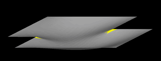

Далее картинка с зонами пластических шарниров и соответствующая ей эпюра моментов:
В целом у меня осталось довольно много неясностей. Например зачастую возникала ситуация при которой в отчете о состоянии материалов на некотором шаге расчета появляется сообщение о возникновении пластического шарнира:
904 | В К-Э ОБРАЗОВАЛСЯ ПЛАСТИЧЕСКИЙ ШАРНИР M_(ПРЕДЕЛ)=-0.72 ALFA=120.0
А если судить об усилиях в элементе по отчету, то по шагам можно увидеть, что напряжения как правило растут выше предельного значения момента в пластическом шарнире и стабилизируются существенно выше этого значения.
Если кому интересно параметры материала, расчета и т.п. пишите -- выложу.

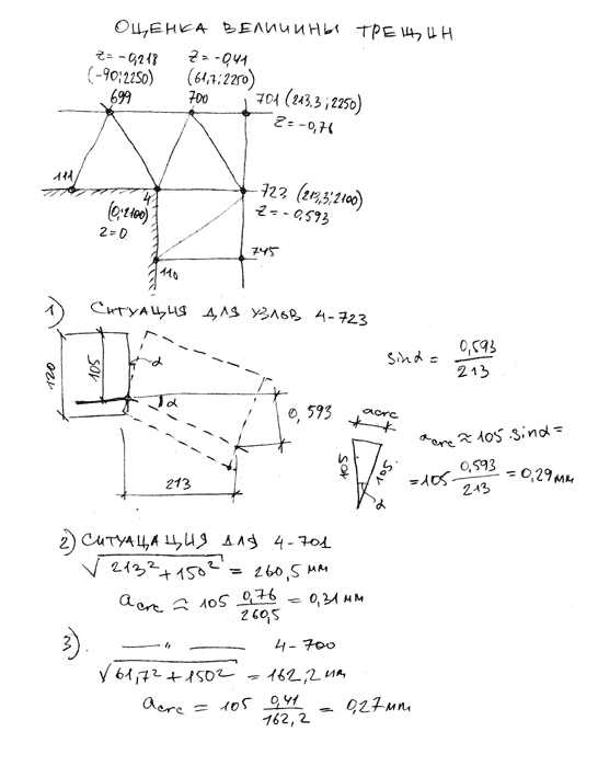

Если рассуждать про возможные трещины в районе углов, следует сказать, что поскольку рабочей арматуры в растянутой зоне не предполагается методика изложенная в нормах едва ли применима. Поэтому предлагаю оценить трещины грубо по геометрическим перемещениям в зоне углов (перемещения принимаю по нелинейному расчету, разумеется)
Если допустить такой подход, получается, что наибольшее раскрытие трещин находится в районе 0,3мм, что формально удовлетворяет требованиям норм.
Уважаемый Карлсон, дело здесь в том ( но это только предположение), что диаграмма деформирования материала задана в экспоненциальном виде, т.е. начало образования пластич. шарнира находится ниже зоны полной текучести материала (плавный переход).

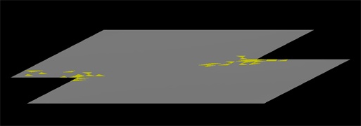

В продолжение темы хочу сказать, что делал последний нелинейный расчет, про который писал выше, для случая когда нагрузка прикладывалась в четыре шага.
Сейчас же попробовал сделать 20-ть шагов и это позволило довести до конца решение которое раньше прерывалось на некотором шаге. А именно: решал ту же задачу, но с искусственно заниженной прочностью бетона на растяжение -- с целью снизить момент в пластическом шарнире, что в определенной степени получилось.
Код:
[Выделить все]
ФИЗИЧЕСКИ НЕЛИНЕЙНЫЙ РАСЧЕТ с пониженным Rbt
      min       max           min       max
Мх   -0,527    0,559    Qx  -11.600    9.249
MY   -0,587    0,438    Qy   -6.729   10.100

картинки на чёрном фоне - скриншоты? я не разобрался как их посмотреть в самой лире.
.: WikiЖБК + YouTube :.
swell{d} вне форума
Автор темы   Непрочитано 15.05.2009, 10:59
#50
Карлсон
Регистрация: 28.04.2009
Сообщений: 302
Да это скриншот окна решателя. В самой лире это можно увидеть в меню усилия, кажется, пункт "разрушения". Но там это отображается на клеенке нормальных напряжений, что не очень наглядно.
